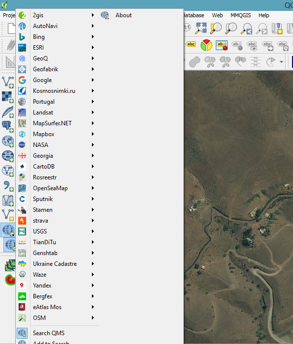

Задали вопрос, вынесла алгоритм в тему, т.к. до этого он был разнесен по ряду комментов нескольких тем
1.Открыть QGIS
2. Загрузить там QuickMapServices plugin (Plugins > Mange and install plugins – Not installed – QuickMapServices - установить )
3. Плагин появится в правой или верхней панели в виде двух пунсонов Земли с плюсиком (или в папке Web). Один называется "QuickMapServices", второй "Search QMS"
4. [QuickMapServices] → [Settings] → [More services] → [Get contributed pack]. После этого кликнуть на пунсон QuickMapServices - выбрать Bing> Bing Satellite (или что-то другое что вам нравится)

Максим, статья хорошая и спасибо за ссылку на нее, но, прости, там нет того, что вынесла я. Ни в заглавии, ни в тексте. Нет слов «снимок сверхвысокого разрешения». Как же это найти по поиску? Или даже по заглавию статьи?.
Для большинства людей (в т.ч. природоохранной среды) – надо давать просто и ярко, то именно, что им надо. Тогда они увидят и прочтут. Снимок сверхвысокого разрешения – очень важная фича.
Немногие догадаются, что под подложками он тоже имеется в виду. Я вот не догадалась. Поскольку (в том числе) считала, что это нереально сделать такое. Дискуссия была на эту тему на форуме - где меня дружно в этом убеждали. Я ужасно удивилась, узнав, что через плагин QMS это возможно. И вот - хочу теперь чтобы все это узнали и стали использовать. :)
