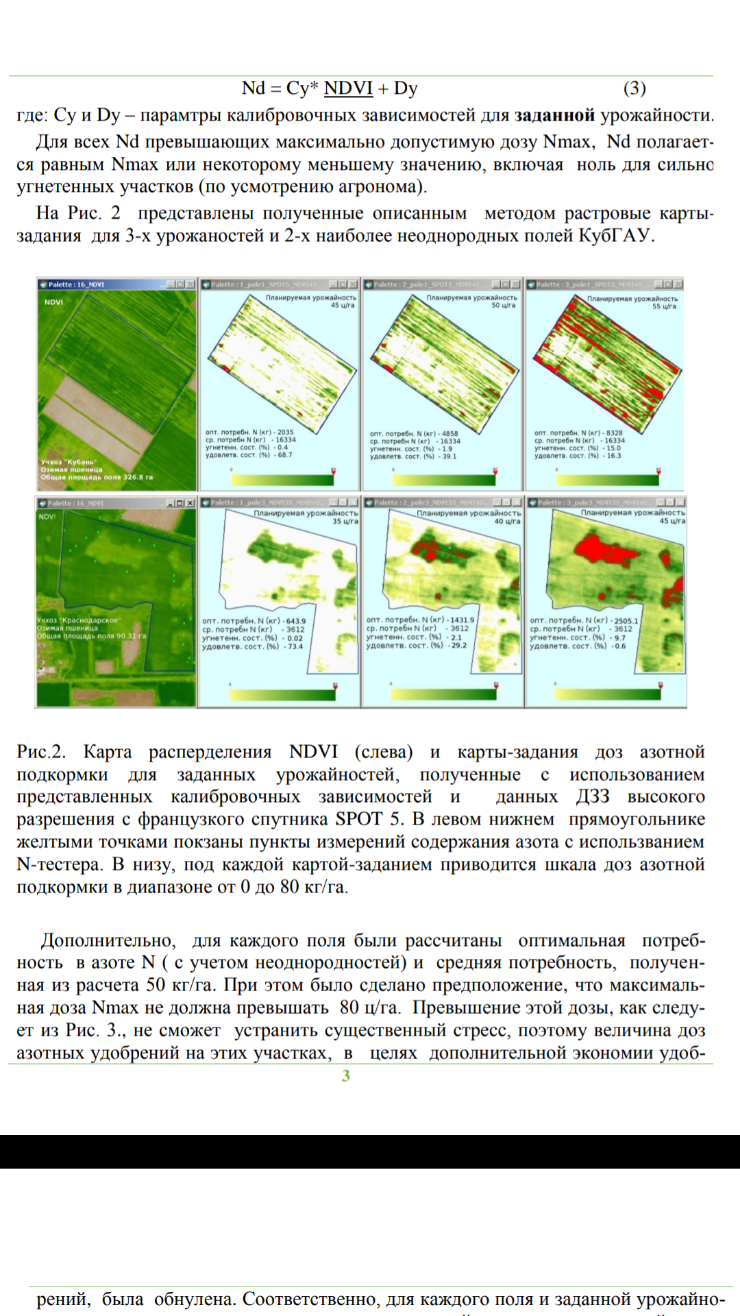

Добрый день, очень понадобилось умение работать в qgis или arcgis. Помогите пожалуйста с чего начать, как и что куда.
Работаю в сфере сельского хозяйства.
Нужно создать такое как на фото
Как это сделать ?
Научите работать в qgis!

- Screenshot_20180809-130405.png (1.21 МБ) 3995 просмотров

Re: Научите работать в qgis!
вычисление NDVI описано на этом сайте в разделе документации (как и прочие вычисления над растрами). Все остальное ни к ГИС, ни к QGIS, никакого отношения не имеет, а требует большого объема полевых данных, снимков, и статистической обработки.
Добрый день. Если нужно срочно сделать "такое как на фото" , то есть краткие видео- фото инструкции (arc , qgis )
Но путь знания порядка нажатий кнопок, он от лукавого.
Что такое NDVI и иные вегетационные индексы применяемые в с/х и смежных отраслях читайте по ссылочкам 1 и 2!! .
Как разберетесь сможете это делать в любой программе, способной обрабатывать растровую геоинформацию.
PS еще интересно какого масштаба картографический материал вы ожидаете получать. Т к нужны соответствующие данные. У указанного spot 5 максимальное пространственное разрешение 2.5 м к примеру
Ну вот примерно в таком масштабе и хотим получить карту до 5 м захват одного пикселя
