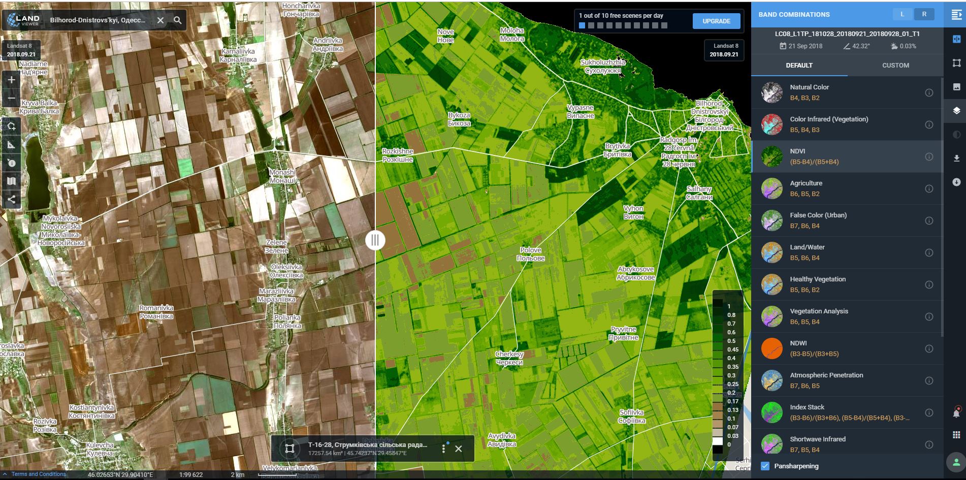

Delta, вы пробовали онлайн ресурсы для таких задач?
Там сразу и данные можно просматривать и подбирать нужные снимки, и необходимые индексы просчитывать или просто в инфракрасном спектре, например, растительность посмотреть.
Вот такая визуализация получилась по фрагменту Одесской области. Слева снимок в натуральном цвете, справа с просчитанным NDVI (пороги значений можно настроить под себя). Тут ссылка, можете перейти и попробовать самостоятельно
https://eos.com/landviewer/?lat=46.1679 ... &mapLabels
