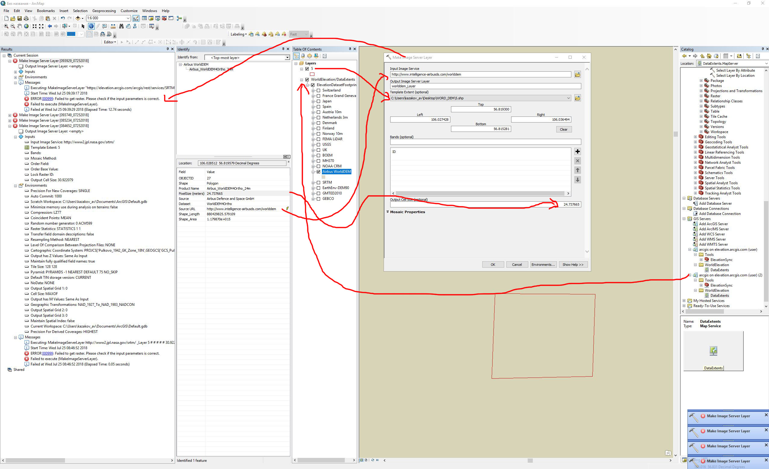

Добрый день. Подключился внутри ArcGIS к Гиссервису данных высот (https://elevation.arcgis.com/arcgis/rest/services), там через инструмент Make Image Server Layer пытаюсь выгрузить фрагмент Grid (новые данные WorldDEM), при работе инстумента вылетае ошибка (ERROR 000999) в чем может быть проблема? Согласно логу ошибки я неверно вбиваю входные параметры, лично я грешу на адрес URL сервиса с которого надо выкачать данные. Помогите пожалуйста корректно вбить входные данные..... Спасибо.

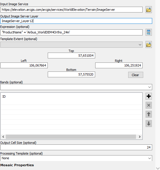

kazakov.gis, в целом решение описание в блоге Esri CIS https://blogs.esri-cis.ru/2018/05/30/wo ... sri_using/
Надо учитывать, что там стоит ограничение на размер скачиваемого набор 500х 500 пикселей при разрешении 24 метра. Также в модели (Expression) надо сделать фильтр по полю ProductName, чтобы выбрать именно новые высоты Airbus

Я пару недель назад обрабатывал AIRBus оттуда.... все ок было.....
В статье блоге Esri CIS опушены параметры ;))
как уже сказали ограничение есть на размер области
Кстати если ставить размер ячейки 24 - можно не фильтровать по ресурсу - он один такой

Вот кстати правильные параметры запроса для получения модели -
