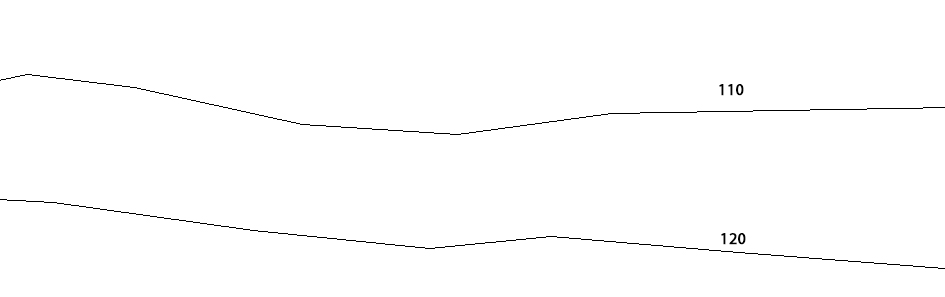

Всем привет!
У меня задача:
есть 2 полилинии которие имеют значения 120 и 110. Нужно построить между ними еще 9 таких же полилиний с кроком 1.Так чтоб у меня были полилинии от 110 до 120 (110, 111, 112, ... 120).
Как ето сделать в MapInfo или QGIS?
Заранее благодарю!
У меня задача:
Заранее благодарю!
- 2.jpg (46.75 КБ) 6055 просмотров

Re: MapInfo. QGIS. Простые вопросы
это поверхность?
что значит поверхность?
ето просто границы
ето просто границы
нужна интерполяция - для этого строят поверхность
в QGIS есть Модуль интерполяции
я такое обычно делаю в Civil 3D

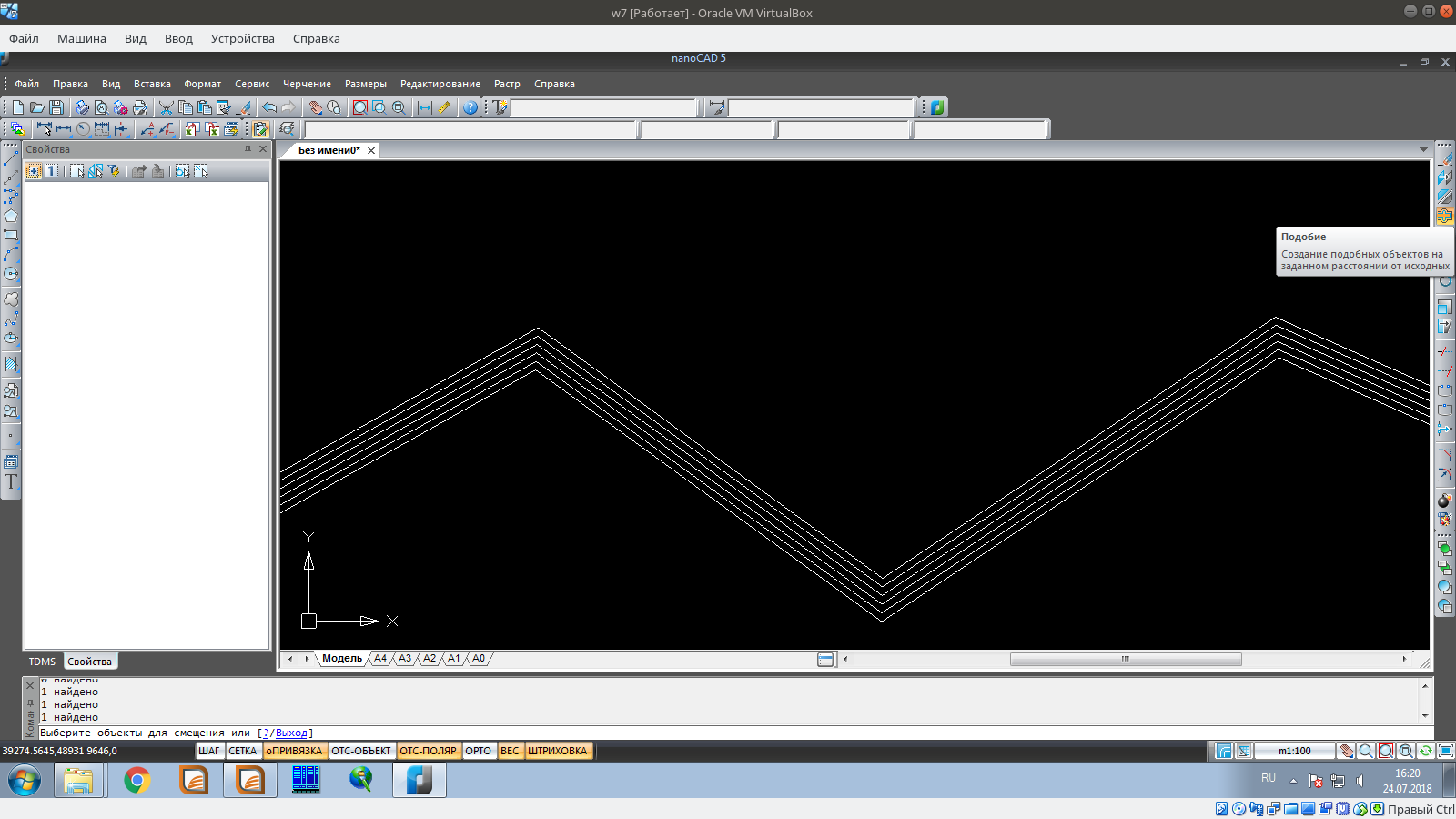

если у вас две полилинии и всё, то вам никакой ГИС не нужен.
такая задача решается в любой CAD (nanoCAD, DraftSight - бесплатные, к примеру) с использованием инструмента "Сдвиг", он же "Offset" с указанием расстояния сдвига.
а как ето сделать в Civil 3D?
в результате нужно 9 таких же полилиний
Каких "таких же"? Геометрия у них одинаковая будет, только со смещением? Что-то сомневаюсь, глядя на вашу картинку.
а какое решение можете предложить?
вопрос не простой, и к Мапинфе не имеет отношения от словак совсем. Вам нужно интерполировать между изолиниями, задача скорее CAD-овская, там нужные инструменты есть. Если изолинии расположены так, как на картинке, то хорошее приближение можно получить, если нашинковать вертикальных линий погуще (если быть точным, то нужны линии тока, но примерно пойдет), разрезать отрезки между изолиниями на 10 частей (поставить 9 точек), и соединить эти точки.
Если изолинии кривые, круговые, есть седловины, и т.д., то используем любую ГИС (следовательно, Мапинфа не годится) - сносим каждую изолинию на мелкий растр, делаем дистанционное преобразование, и используем два полученных растра расстояний как веса для линейной интерполяции значений с изолиний - получаем новый растр. Строим на нем изолинии с шагом 1 - получаем результат.
Повторюсь, в CАD все это должно быть, но не кадовец.
