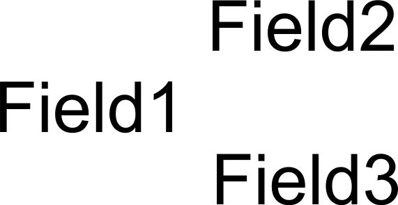

Как построить надрись, такого типа
. одна часть подписывается, так: [Field2] & vbCrLf &[Field3]. У меня проблема с Field1, не могу ее посредине поставить.

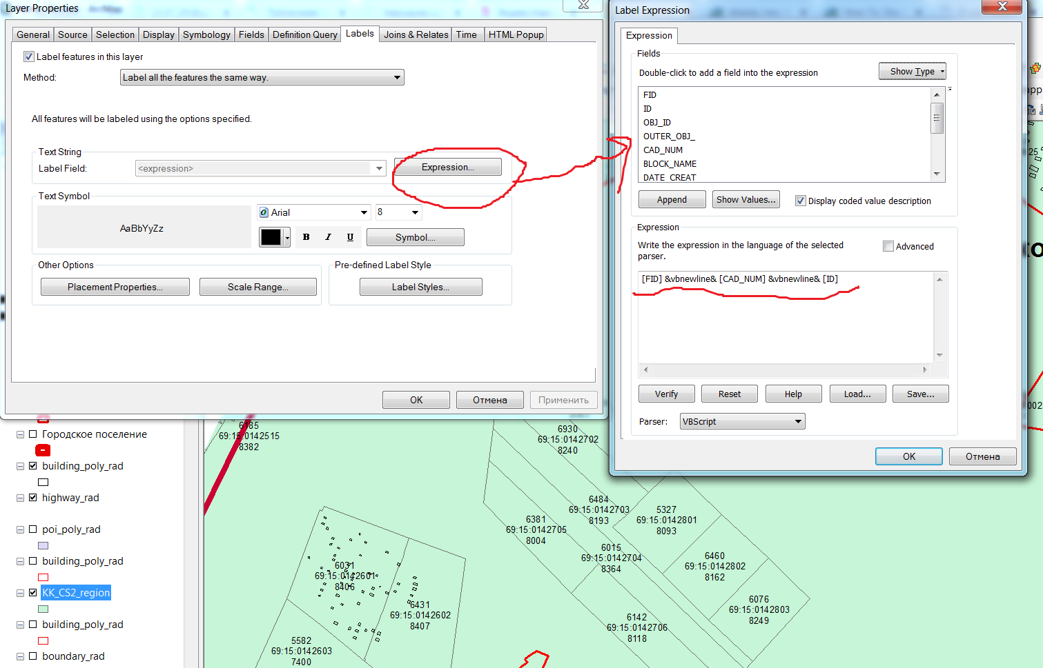

Сообщение Vadim » 23 июл 2018, 16:48
[Field2] &vbnewline& [Field1] &vbnewline& [Field3

Это выражение делает 3 ряда надписи, а мне нужно как на jpg, который я прикрепил. Field 1 - слева по центру, а Field 2 and Field 3 идут как знаменатель и числитель.
