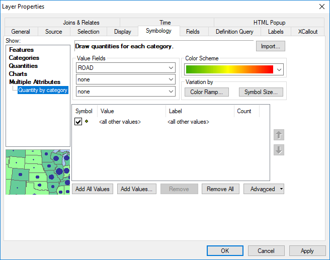

Используйте представления: http://desktop.arcgis.com/ru/arcmap/lat ... tions-.htm

Представления: геометрия остаётся на месте, символика распределяется по вашему желанию.

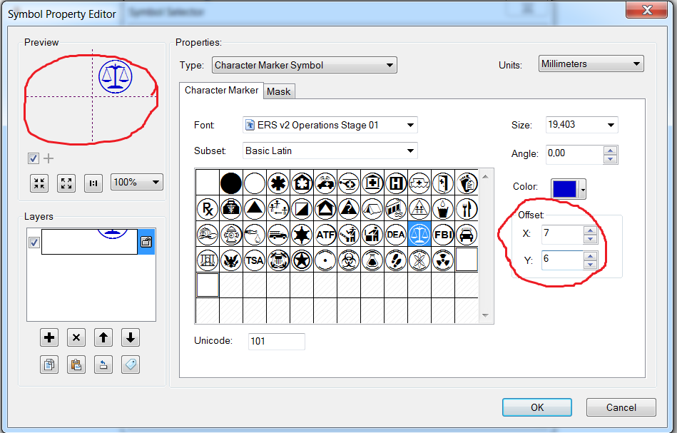

В случаях, если сходящиеся в одном местоположении точки определённого типа представлены только раз, то можно воспользоваться оффсетом (смещение значка). Но это редкость, конечно.

Andrey Zhukov писал(а): ↑
18 июл 2018, 15:42
А как это сделать у меня как то этого пункта нету. Нужно специальный слой создать?

Vadim писал(а): ↑
18 июл 2018, 16:47
Здорово для некоторых знаков помогает. Но их много и было бы лучше использовать и другие варианты

http://desktop.arcgis.com/ru/arcmap/lat ... ations.htm
Да, и требуется наличие лицензий ArcGIS Desktop Standard или Desktop Advanced
