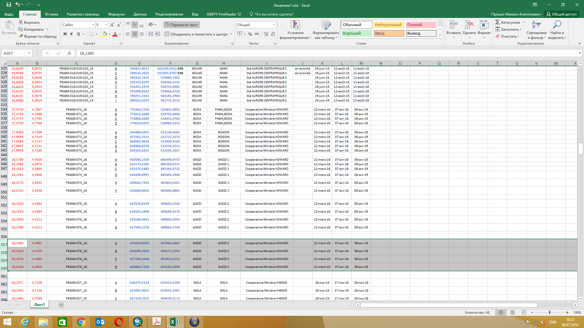

Добрый день! Подскажите, есть у меня таблица ексель с множеством полигонов с координатами, записанных подряд, можно ли порстроить их сразу в arcGis разделяя напиример по названию, я копирую каждый и создаю отдельный файл ексель затем через глобал маппер делаю привязку и загружаю в arcGis

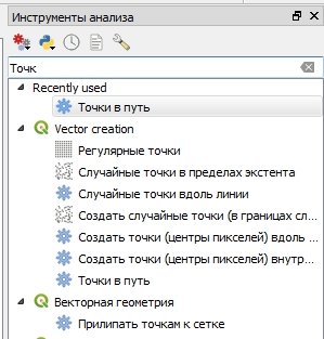

В QGIS теперь можно и без плагинов - стандартными инструментами: "Точки в путь" - "Линии в полигоны". Для поиска инструментов достаточно вбить первые буквы в окно поиска:
Буфер обмена01.jpg (54.2 КБ) 4172 просмотра

Это когда?! 2.8 или 3?

Скриншот из 3, но в 2.8.16 то же самое работает.
