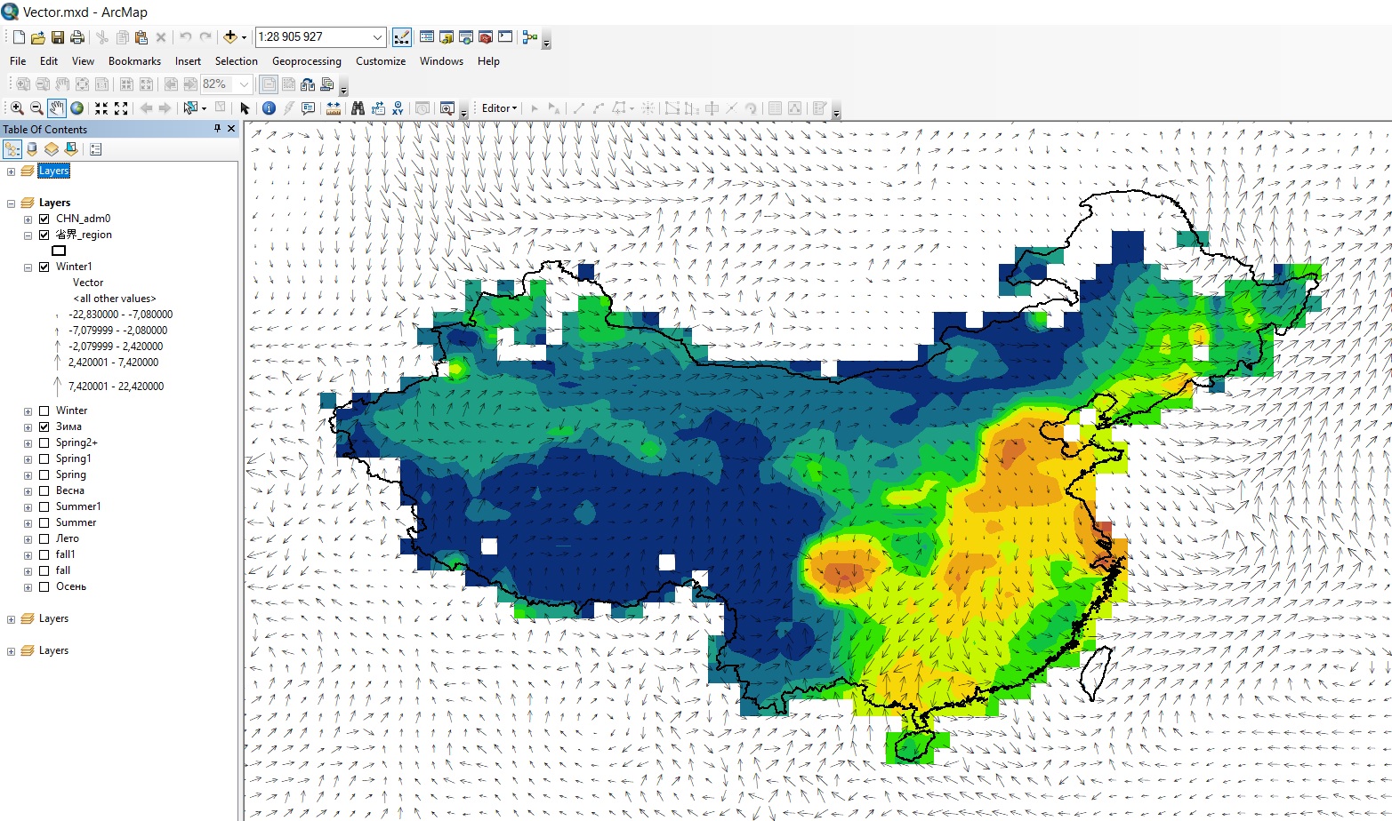

Все привет. Скачал с сайта https://www.ready.noaa.gov/gdas1.php . всю метеорологические информацию за определенный период (2002-2017 год). Через программу MeteoInfo я получил Vector Wind за каждый день, также нашел данные которые указывают только среднемесячное направление ветра. Позже, чтобы было удобнее анализировать и делать статистику векторные данные перенес в ArcGis в виде Shp файла, с набором точек 1х1 градус. Но тут возникает проблема, как произвести статистический анализ за долгое время. (к примеру: 10летние средние значения по определенному месяцу или полному сезону).
НА рисунке стрелками обозначены векторные данные в формате *.Shp. Первоначально, после переноса они боли с точками, но после преобразования получилось направление ветра и его скорость за один день. Как на основании нескольких фекторов сделать усреднение? Спасибо.

Не очень понятно, что за "преобразование". У вас ведь точечный слой так и остался точечным, только точки отображаются стрелками, но геометрия не поменялась, верно?
Какие поля в атрибутивной таблице слоя? Например, слой Winter - там на каждый день зимы своя скорость записана?
Вообще, что-то считать между разными слоями проще растровым калькулятором, у вас всё равно точки расставлены по регулярной сетке. Можете эти вектора перегнать в растры и считать любыми формулами.
Да, точки отображаются стрелками и все. Никакая геометрия не менялось. Я для себя написал, что слой Winter, но на самом деле это один из определенных дней, для которого указан вектор со скоростью ветра и направлением.

Hekpoxa, посмотрите r.in.xyz, которую можно запускать прямо из QGIS. Обратите внимание, что запускать команду можно с опцией, которая усредняет значения, попадающие в ячейку создаваемого растра. То есть можно объединить векторные точечные слои, а потом создавать из них растр, осредняя.
