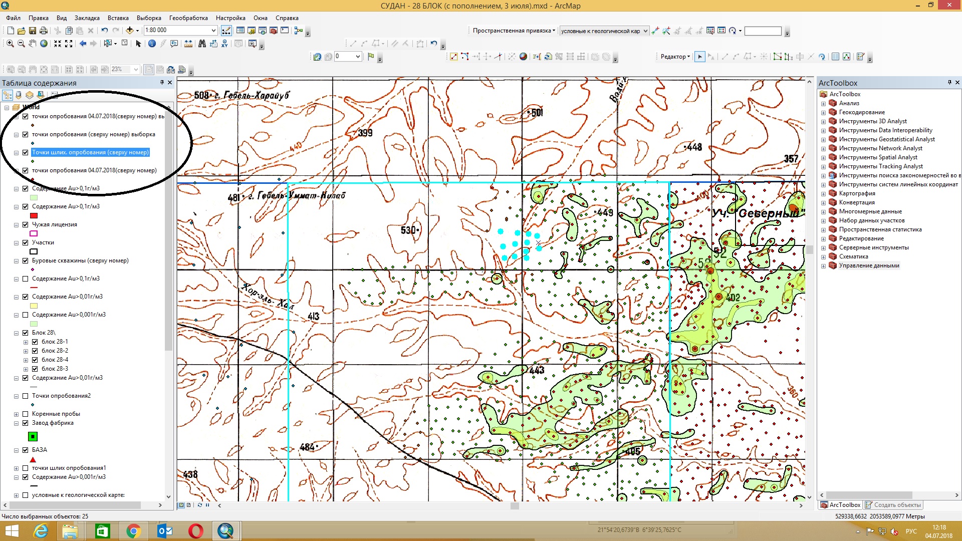

Помогите пожалуйста, есть много слоев (шейпов) точек в ArcGis, хочется сделать из них один, на сайте через редактор -> объединить не получается почему то , может я не понимаю чего то! Как это сделать

У Вас должны быть общие (одинаковые) поля в атрибутивке, чтобы осуществилось объединение
