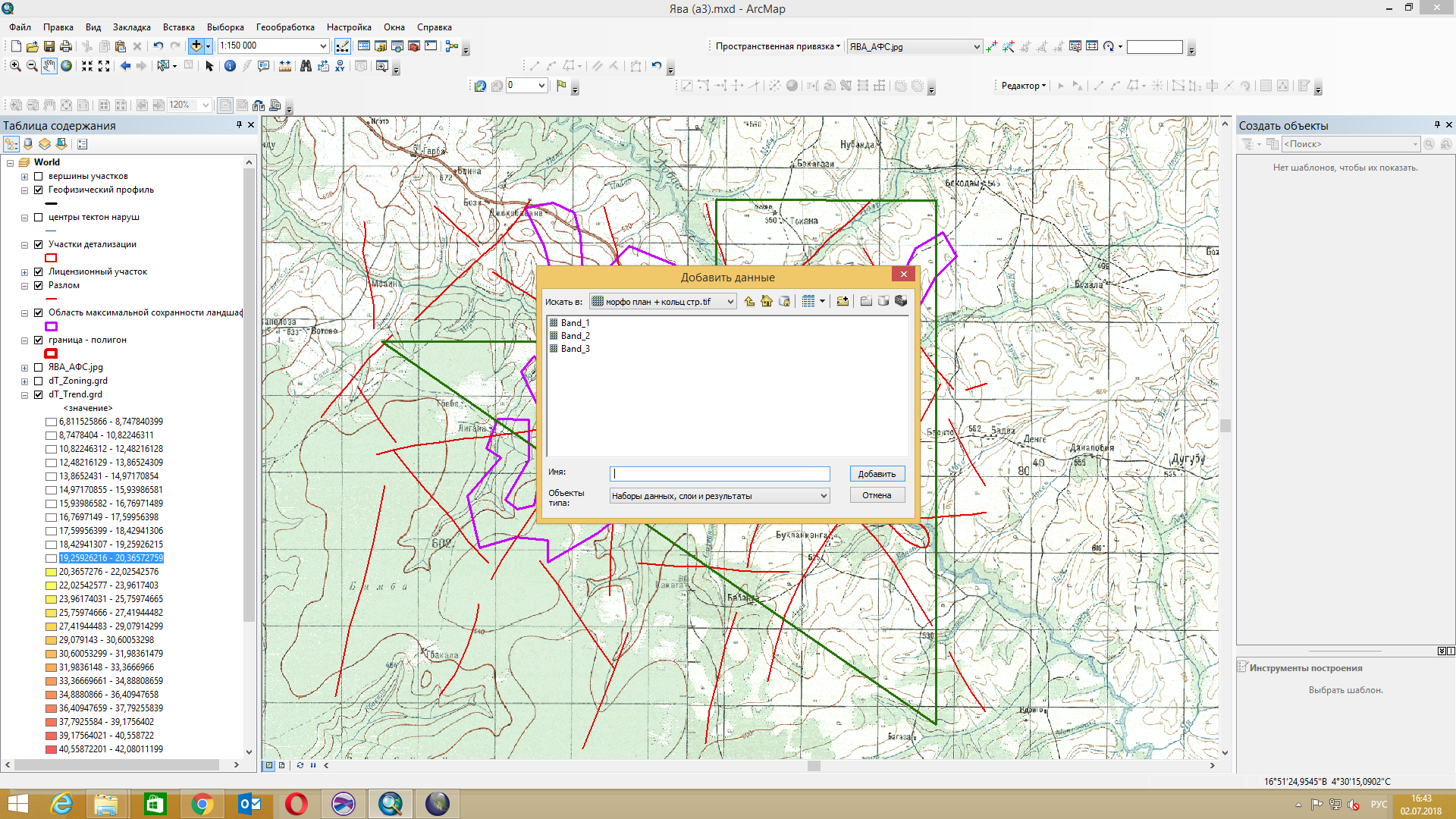

При импорте растра почему то импортирует черно белое изображение! хотя оно цветное, в чем дело? при этом предлагает загрузить 3 варианта band_1 band_2 band_3 , что это?

В окне импорта вернитесь на шаг назад, выделите файл (одиночным кликом) "морфо план + кольцо стр.tif" и нажмите добавить. Так добавится композит цветной, а не отдельный канал

спасибо большое!!!
