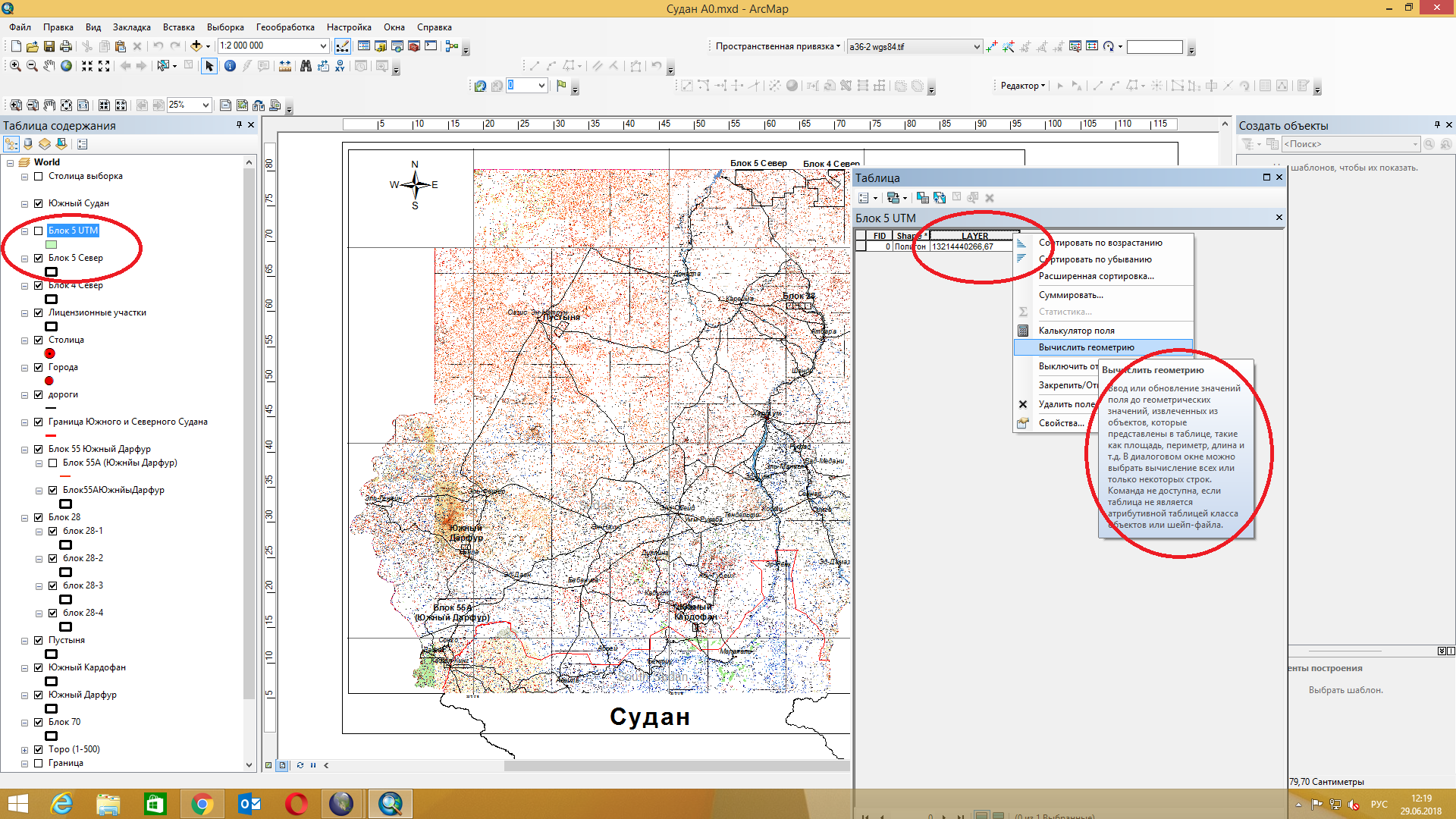

Подскажите плиз, где посмотреть в каких единицах расчитывается площадь , когда в таблице атрибутов расчитываешь ее!? и еще вопрос если система координат не в проекции , пишет что нельзя посчитать площадь, тогда я перевожу объект в проекцию UTM и считаю, правильно ли я делаю? объекты в африке

с единицами разобрался, а что с выбором проекции? какую лучше выбрать ?
в единицах проекции
UTM хорошый выбор (главное, чтобы зона та была), но может есть какая нибудь местная - которая там используется...

зону можно подобрать по соответствующему меридиану
