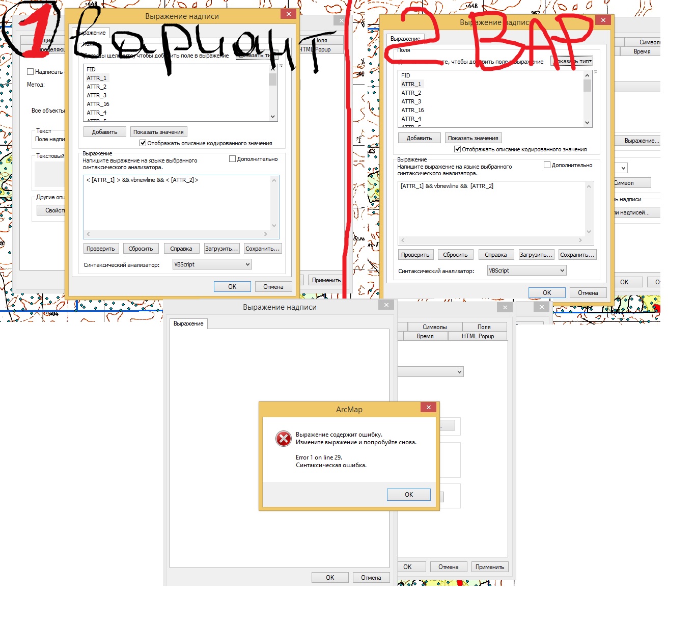

Здравствуйте! Такая проблема: не могу разобраться с выражением на языке синтаксического анализатора (Phiton/Java/JScript) , подскажите пожалйста допустим хочу подписать точку надписями из 2х столбцов, чтобы она выглядела так (.) №1/(вышка), где (.)-это сама точка , №1- ее номер в одном столбце и (вышка)- наименование объекта. Помогите пожалуйста что мне вписывать в выражение

<номер точки> && vbnewline && <вышка>

Не получается выдает ошибку, я так понял это на языкеVBScript , но у меня название столбцов в квадратных скобках, имеет ли это значение, хотя я и так и так пробовал!
Помогите пожалуйста

вместо <поле> следует вставить поле двойным щелчком из списка
