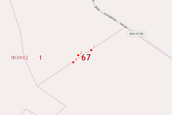

Поставил себе задачу создать векторный слой границы административного района.
Можно, конечно, обвести границу, указанную на Публичной кадастровой карте:
вот так:
Но, начитавшись, что Публичная кадастровая карта не всегда гарантирует правильный результат, решил провести границу по данным узловых точек, взятым из официального документа.
И тут у меня случился ступор... по неопытности не могу понять в какой системе координат указаны величины Х и Y ?
Это вообще - координаты или данные привязок от какого-то "секретного" репера?

Каким образом я должен создать проект и ввести координаты, что бы создать узловую точку, так же как это сделали Вы?
Последовательность моих действий:
1. Создаю проект в системе координат МСК 67
2. Создаю точку по известным координатам, вводя цифры из таблицы в нужные ячейки.
3. Получаю точку.
4. Пытаюсь выяснить её координаты в формате ГГ. ММ. СС.сс (в свойствах проекта выбираю этот пункт).
5. В результате получаю значение координат совершенно не относящиеся к Смоленской области... (((
В чем моя ошибка? Мне кажется, я что-то с настройками проекта напортачил...
