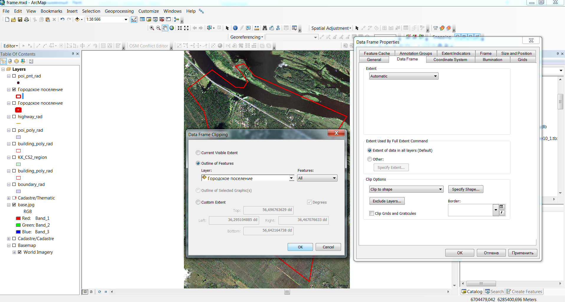

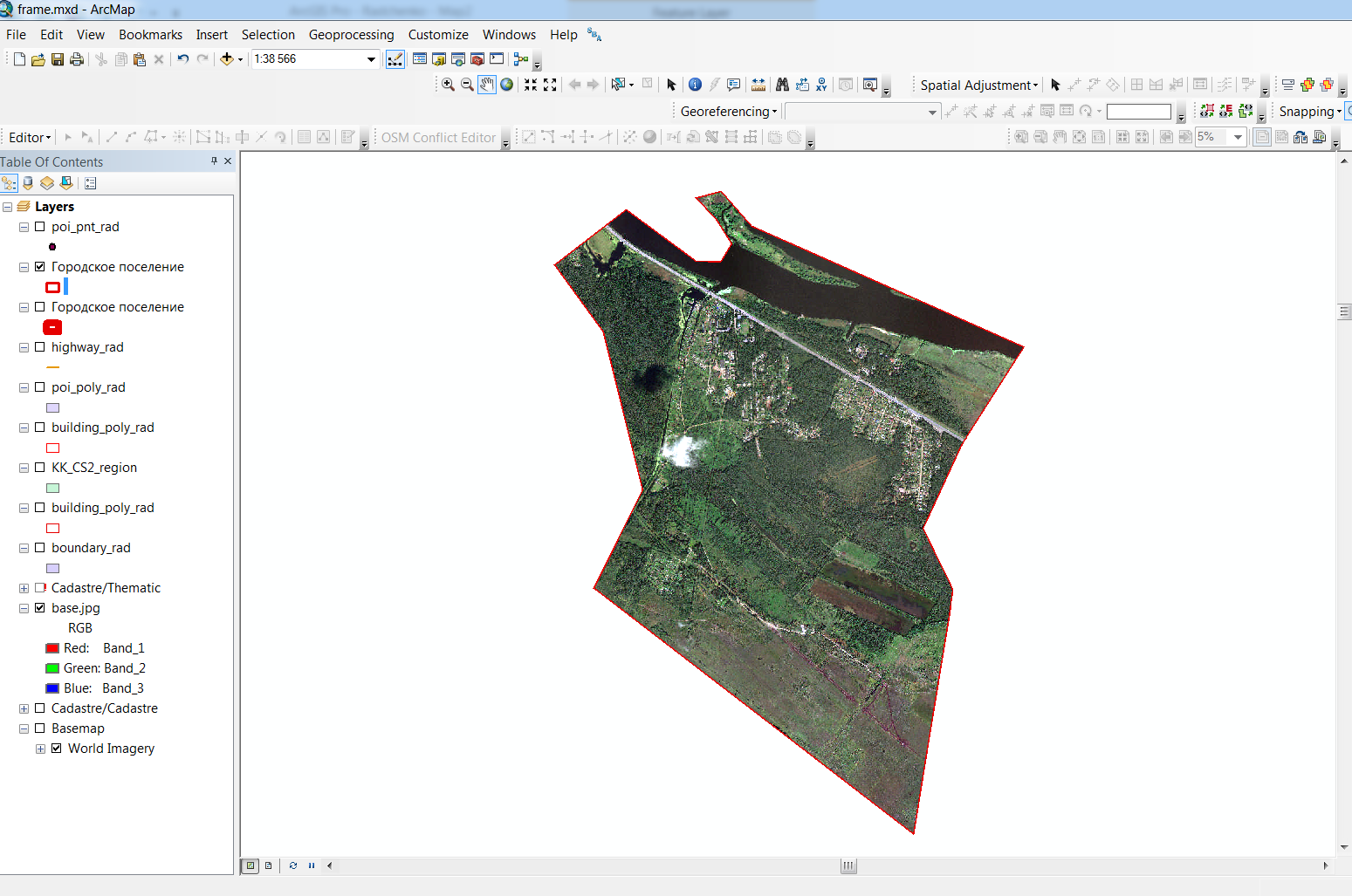

Можно отображать растр по маске шейпфайла с полигоном во фрейме без вырезания.

Для второго способа можно сделать полигон, покрывающий все растры. Затем вырезать из него полигон границы стандартным инструментом split в режиме редактирования (или инструментом erase) --> получаете полигон "с дыркой". Накладываете его поверх растром, сделав белым.
Но я так и не понял: почему не подходит способ с отображением по маске в свойствах фрейма? Для визуализации этого вполне достаточно, да и быстрее.
