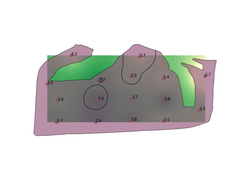

Доброго времени суток, господа. Есть задача проинтерполировать точечные данные внутри полигона. Пытаюсь выполнить сию задачу через GDAL. Результат интерполяции выходит "обрезанным" по крайним точкам. Подскажите пожалуйста, можно-ли где-то поставить настройку, чтобы интерполяция ограничивалась полигоном(точнее заполняла полигон), внутри которого эти точки расположены? Во вложении добавляю скрин.
Заранее благодарен.

конечно, иначе это бы называлось - экстраполяцияРезультат интерполяции выходит "обрезанным" по крайним точкам.

в qgis ваша задача решается проще. Т.к. в интерполяции через gdal нет ничего уникального, те же методы вы можете запустить из processing toolbox, например средствами SAGA (см. раздел Raster creation tools). В любом инструменте там присутствует поле "Output extent", которое можно взять из границ вашего полигонального слоя.
Также, если говорить о gdal, вы интерполируете видимо через gdal_grid, там тоже можно явно указать границы интерполяции через параметры
-txe xmin xmax:
-tye ymin ymax:
-txe xmin xmax:
-tye ymin ymax:
