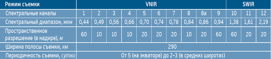

Доброй ночи!
Где я могу посмотреть информацию по поводу каналов спутника Sentinel-2?
Я нашел таблицу, но там эти каналы не подписаны. Меня интересует инфракрасный канал.
Спасибо

Стесняюсь спросить, а что, по-вашему, означают буквы "IR" в заголовке? Еще сильнее стесняюсь спросить, знаете ли вы что-то вообще о длинах волн светового излучения?

Так что инфракрасный канал, который вас интересует - скорее всего, 8й.
А более подробно про длины волн можно найти в User Guide на сайте Европейского космического агентства. Простите, конечно, но в гугле по запросу "sentinel-2 bands" это первая ссылка в выдаче.

antonv, таблица, приведенная автором вопроса, отличается от вашей, главным образом, горизонтальным расположением вместо вертикального, а также - наличием видимых диапазонов. Если он не обладает знаниями, позволяющими ему верно интерпретировать буквы IR, ожидать от него, что он поймет те же буквы, но в другой таблице - не очень логично.

ericsson,
я знаю, что означают буквы IR.
Только в таблице которую я привел надпись VNIR охватывает 10 каналов. И мне не было понятно какой именно канал IR.
Зачем вообще что-то писать, если Вы не собираетесь помогать советом? Вы самоутверждаетесь тут?
Да, я можно сказать, что вообще не шарю в этом, но пытаюсь разобраться.
Еще более не понятно, зачем вы ответили пользователю antonv, снова указывая на мою "глупость".
Надеюсь Вам легче, и Вы себя чувствуете теперь умнее.
antonv,
Спасибо. В итоге я загуглил длину инфракрасного излучения, гугл сказал, что это 0,74 мкм. И исходя из таблицы что у меня была, я сделал вывод, что это 6 канал.
Я пытался гуглить, только вводил Sentinel 2 каналы.
Я еще читал описание спутников на сайте Earth Explorer. Но там также, без подписей каналов.
В любом случае спасибо. Значит, это 8 канал. Хотя мне не понятно, почему такая длина волны тогда.
Antonv, спасибо

KuroZetsu, сюрприз: VNIR означает "видимый и ближний инфракрасный", SWIR означает "коротковолновый инфракрасный". Потому сам ваш вопрос не имел никакого смысла в том виде, в каком сформулирован - во-первых, каналы в этой таблице были подписаны, во-вторых, инфракрасных каналов там шесть штук, начиная с восьмого, заканчивая двенадцатым.
Таким образом, поскольку вы задали вопрос в такой форме, это дало мне (и не только) весомое основание усомниться в том, что вы вообще понимаете, о чем спрашиваете. Соответственно:
- потому что ваш вопрос лишен внутренней логики и на него нельзя дать прямой ответ (ответ antonv не содержит никакой дополнительной информации к тому, что было сказано в самом вопросе);
- я большой сторонник давать людям удочку, а не рыбу (и большой противник тех, кто пытается давать рыбу), так что я задал вам совершенно логичный в этой ситуации вопрос, пытаясь выяснить, что вы действительно понимаете о предмете вопроса и почему не поняли то, что написано в приведенной вами таблице.
Судя по вашему ответу antonv, вы все еще не понимаете, что у Sentinel-2 шесть инфракрасных каналов разного назначения. Если вы хотите таки получить ответ на вопрос, какой именно из шести инфракрасных каналов вам нужен, вам придется уточнить свой вопрос и сообщить нам, как именно вы собираетесь использовать этот канал (для решения какой конечной задачи). Вот только исходя из этой информации вам может быть дан прямой ответ, удовлетворяющий ваши нужды. Уясните для себя, что это не нам нужно отвечать на ваши вопросы, а вам нужны наши ответы. Потому вам стоит постараться сформулировать вопрос, исходя из принципа, что качество ответа не может быть лучше качества вопроса. Наступите на свое необоснованное самолюбие, перестаньте вести себя агрессивно в отношении тех, кто вам пытается помочь, и постарайтесь немного напрячь извилины, ради себя же.

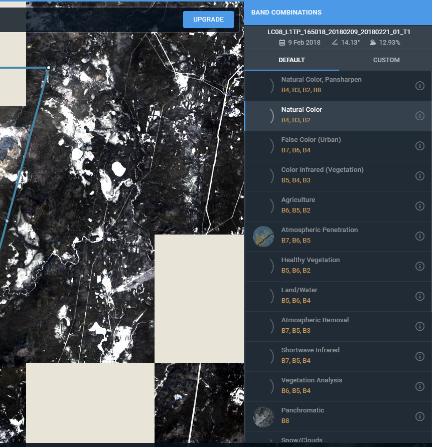

по каналам можно вот тут подглядеть: https://eos.com/landviewer
нажимаем на кнопочку i и читаем подробное описание, какой синтез для чего используется
