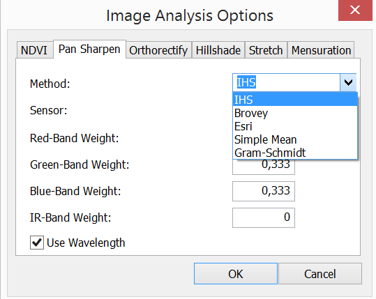

Пытаюсь сделать паншарпенинг.
Пишут что нужно выбрать "метод цветовой трансформации"
это какой из списка?
IHS
Brovey
ESRI
Simple Mean
Gram-Schmidt
спасибо

- Безымянный.png (20.86 КБ) 10755 просмотров

Re: Пространственное разрешение
Попробуйте разные методы, посмотрите, какой результат больше пригоден для ваших целей. Наиболее распространены IHS и Brovey. Но наверняка найдутся специалисты, которые используют и другие методы.
Все сделал, разобрался, с помощью функции, Create Pan-Sharpened Raster Dataset.
Спасибо огромное!
