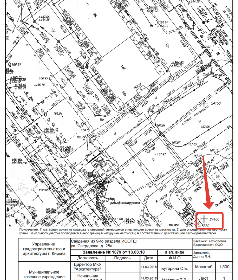

Уважаемые, подскажите как перевести координаты на топосъемке, в МСК43 г. Киров?

Здесь пять лет назад человек задал вопрос по системе г. Киров. И ему ответили. Так что можете обращаться. Если же X-Y-H в отъезде, по его ответу можно сконструировать ключ (неизвестной надёжности).
P. S. Что-то похожее на ключ как-то работает. Здесь ключ есть набор параметров конформного преобразования:
X = 0.99991907560498106 * x + 0.013495652424584883 * y + 2179377.0167735307
Y = -0.013495652424584883 * x + 0.99991907560498106 * y + 564503.06296894175
где X, Y — восточная и северная координаты МСК-43 зона 2; x, y — восточная и северная координаты СК г. Киров.

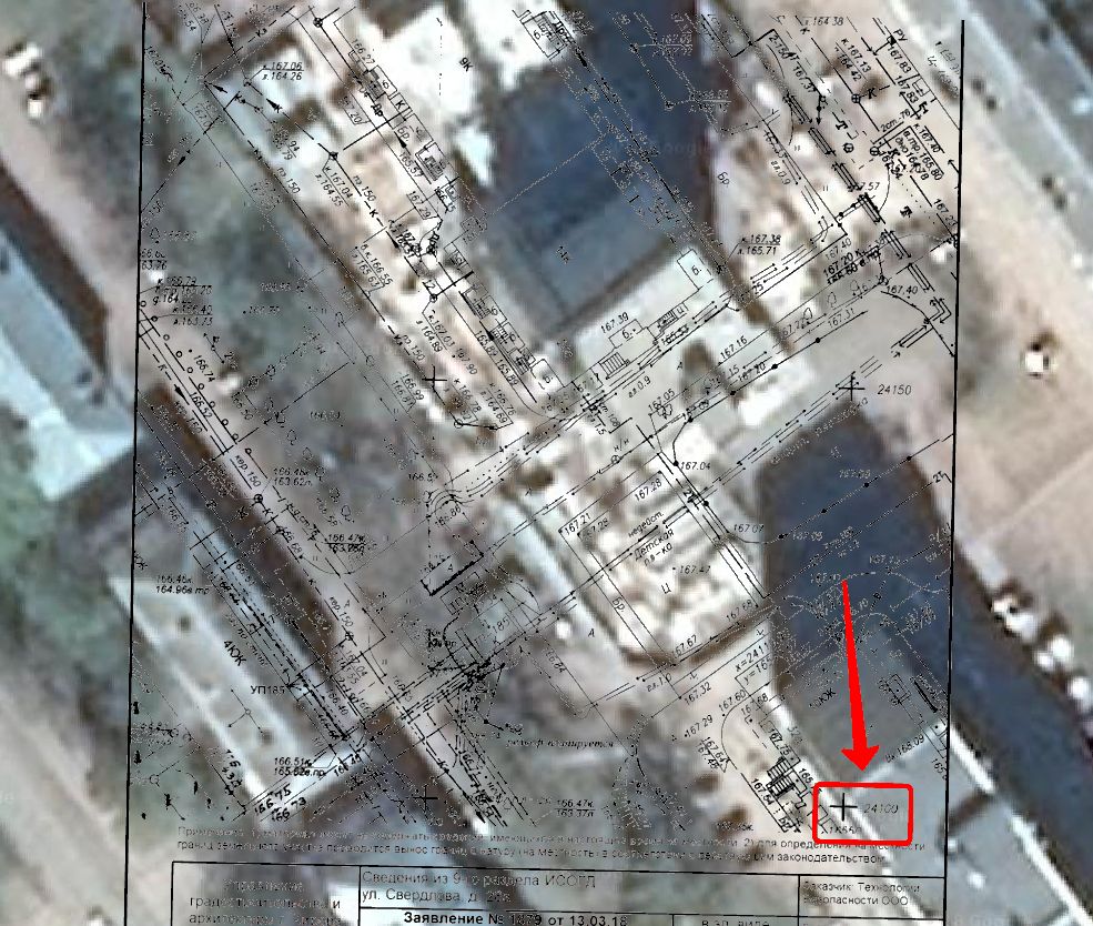

При некоторой фантазии можно найти корреляции между топопланом и спутниковым снимком.
