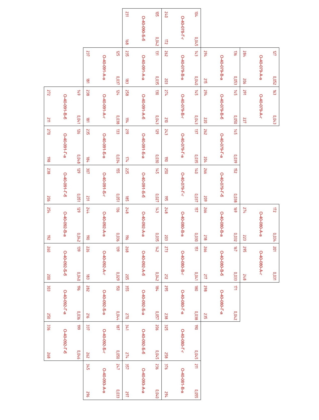

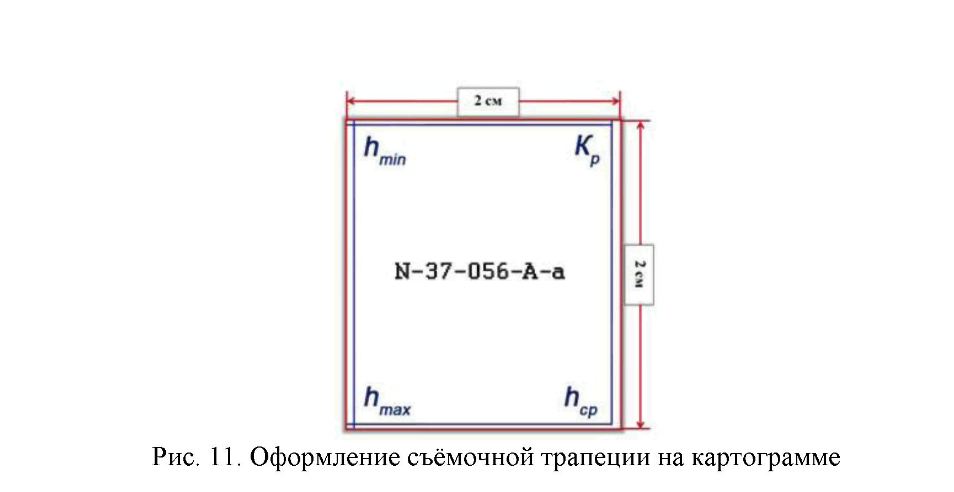

Никак не получается оформить картограмму должным образом, как на картинке.
У меня есть готовая таблица в Экселе с h_min, h_max, h_cp, Kp, но я не могу сообразить как теперь добавить эту информацию для каждой трапеции.
Слой с разграфкой для каждой трапеции у меня уже нанесен, остается добавить только инфу с эскеля.
Помогите, пожалуйста!

1. Открыть таблицу Excel в MapInfo.
2. Связать таблицу Excel c таблицей трапеций по общему полю с уникальными значениями (ID или номенклатура)
3. На карту 5 раз добавить полученный запрос (должно получиться 5 слоев с одинаковым именем).
4. Для каждого слоя задать соответствующие свойства подписей: из какой колонки выбирать подпись, положение подписи и подходящее смещение.

У Вас в обоих таблицах (MapInfo и Excel) должно быть поле (колонка) с уникальными, одинаковыми для каждой из таблиц значениями. По этому полю будет происходить сопоставление (связывание) данных. Вы должны будете открыть обе таблицы в MapInfo и выполнить запрос следующего вида:
Select * from Номенклатура, Данные where Номенклатура.ID=Данные.ID into Selection
После этого у Вас будет сформирована временная таблица, состоящая из данных из двух таблиц. Эту временную таблицу и следует 5 раз добавить на карту.
