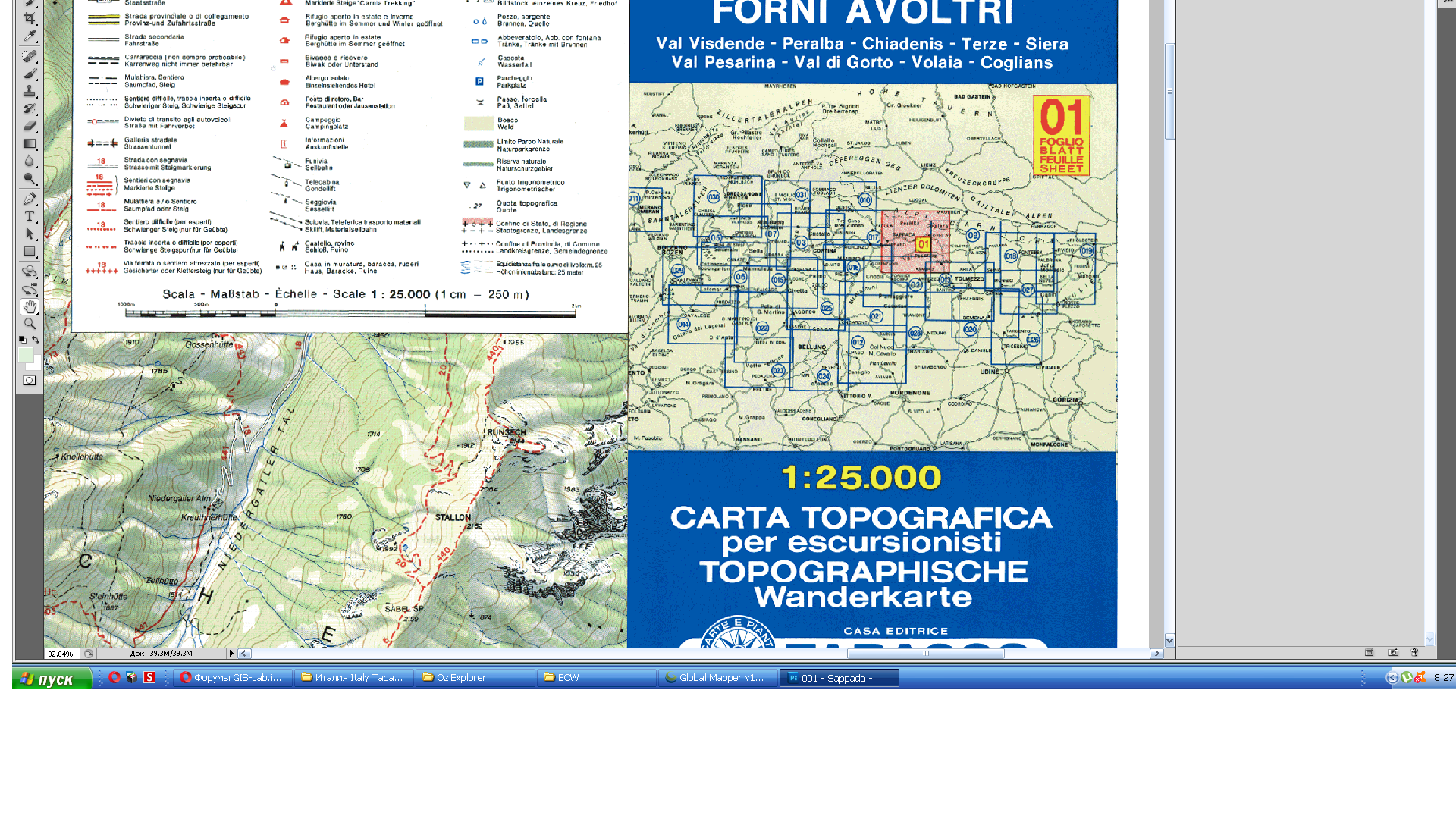

Сообщение tikhpetr » 01 май 2018, 08:27
Здравствуйте Подскажите, плз, в какой СК выполнен этот лист

Сообщение Игорь Лебедь » 01 май 2018, 11:27
Отвечает Александр Друзь Игорь Белов.
А от себя предположу, что EPSG=28402

Сообщение tikhpetr » 01 май 2018, 14:48
Крестьяне сумлеваются. СК-42 для карт Италии в масштабе 1:25000?

Сообщение Игорь Белов » 01 май 2018, 15:23
Рискну предложить EPSG:3004 "Monte Mario / Italy zone 2"

Сообщение tikhpetr » 03 май 2018, 06:59
Спасибо! Жаль, бывший потенциальный агрессор мертв. Уж он знал!
