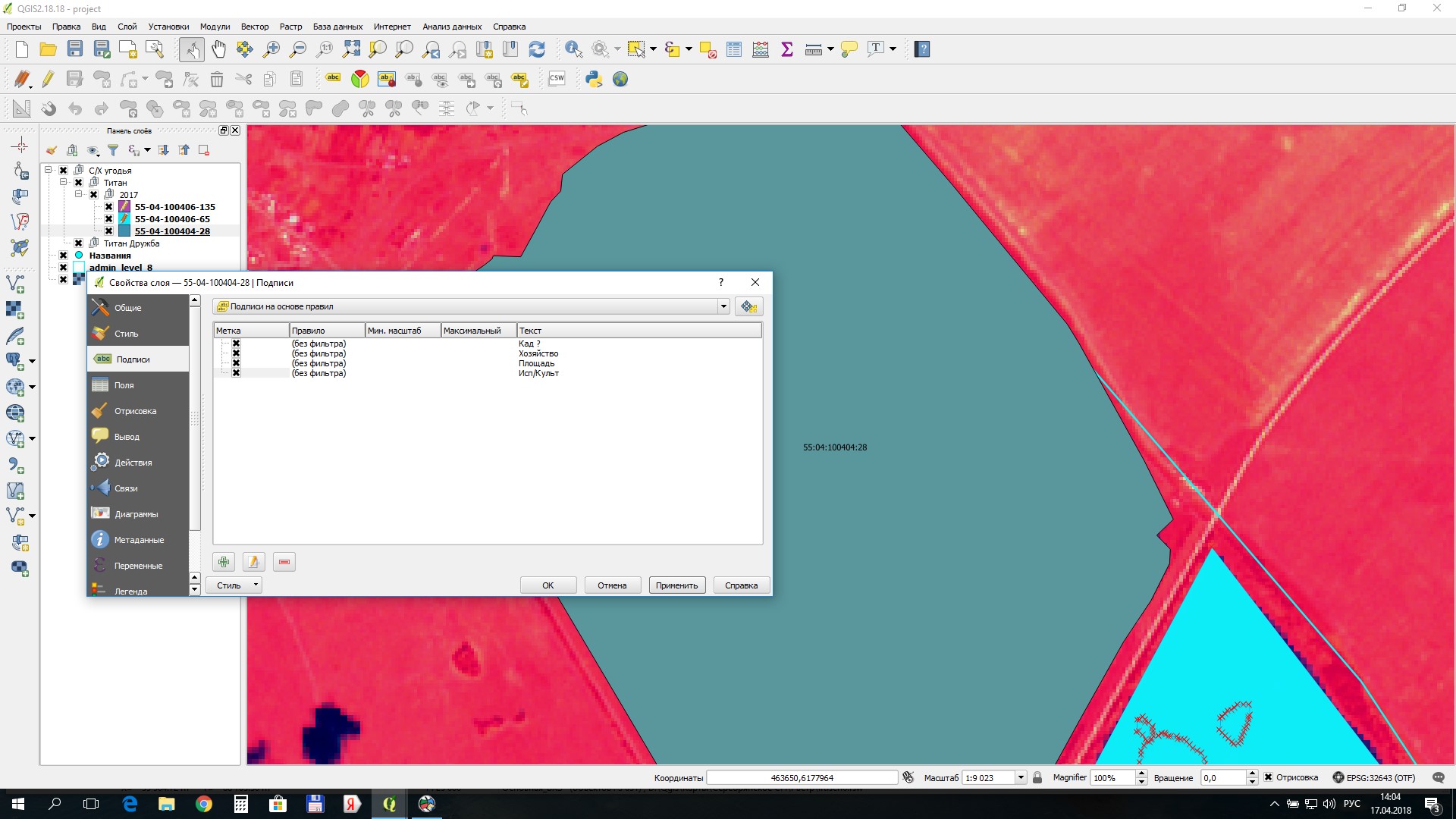

Подскажите как сделать чтобы в подписи слоя отображались значения сразу нескольких полей из таблицы атрибутов слоя (см. Вложения)

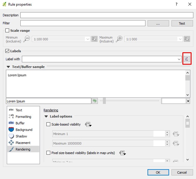

Через специальный диалог. Открывается по кнопке с эпсилон рядом с полем Label with. Там можете соединить несколько полей.
Либо делайте дополнительный/дублированный слой с такими же атрибутами, задавайте прозрачность (или отключайте отображение) и оставляйте подписи.

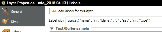

Через функцию объединения concat():
concat( "name" , '\n' , "planet" , '\n' , "sat" , '\n' , "type" )

Сообщение Uship_19 » 17 апр 2018, 13:28
Круто! Работает! Спасибо Игорь Белов.
