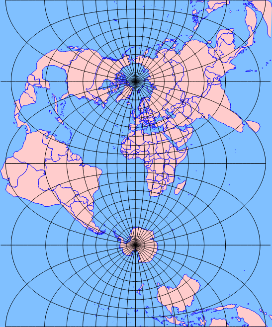

Если взять на себя труд прочесть заголовок и начальное сообщение темы, станет понятно, что речь идёт о зонах для субъектов Федерации. Для огромной Республики Саха, которая лежит в трёх часовых поясах, понадобилась бы зона проекции Гаусса-Крюгера шириной ±1200 км от осевого меридиана. Согласен, это чересчур много, но всё же как-то не тянет на карту мира.
Но оставим в покое топографию. Интересно, что Вы видите странного в карте мира, составленной в проекции Гаусса-Крюгера?
- Screen-2018-04-19_19-44-41.png (271.6 КБ) 14977 просмотров
