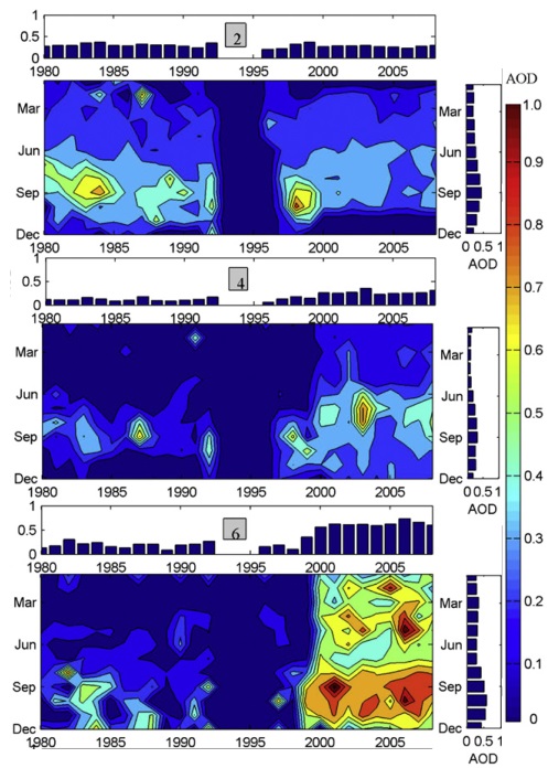

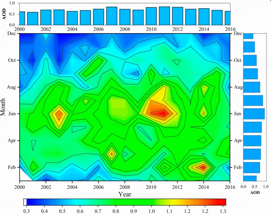

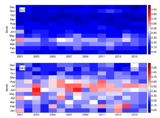

Всем привет!! Столкнулся с одной проблемой косательно создания рисунка по распределению средних показаделей AOD (в моем случае это аэрозоль) относительно годов и месяцем, где х - это года, а y - это месяцы. Возможно я не правильно сформулировал данный вопрос, поэтому добавляю русунки которые необходимо сделать. При этом все данные есть, необходимо только построить. Как делать такой рисунок?

Первый и третий рисунки делаются с помощью ggplot в R. Для второго подойдёт пакет rasterViz.

второй - levelplot() + hist()/barplot() с предварительной разбивкой поля изображения на фреймы (как зовут функцию, сходу не вспомню). И все можно сделать в ggplot(), но там такое управление, что легче застрелиться ...

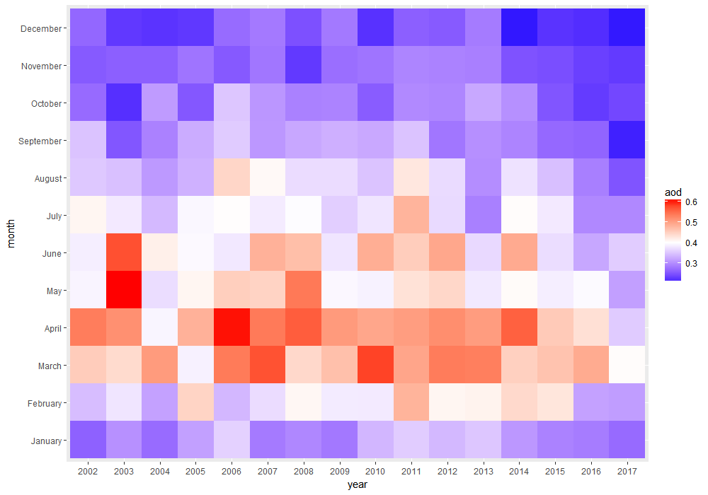

Как-то так...
library(tidyr)
library(ggplot2)
df.in <- read.csv2(file="China AOD 2002-2017.csv", colClasses=c('character', rep('numeric', 12)), dec='.')
df <- gather(df.in, month, aod, January:December)
names(df)[1] <- 'year'
n.month <- c('January','February','March','April','May','June','July','August','September','October','November','December')
df$month <- factor(df$month, levels=n.month, labels=n.month)
ggplot(df, aes(year, month, fill=aod))+
  geom_tile()+
  scale_fill_gradient2(midpoint=0.4, high='red', low='blue')

Сообщение Hekpoxa » 12 апр 2018, 11:51
rhot писал(а):
12 апр 2018, 11:37
Как-то так...
Спасибо огромное. А 2 и 3 рисунок сложно делается? постараюсь применить этот код у себя, хотя возможно я рукожоп... .

Третий рисунок ваще бестолковый. Условные обозначения совсем не бьются с изображённой информацией.
