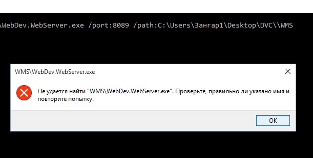

Как альтернативу нашел приложение Data Visual Connector которое напрямую подключает ArcMap к серверам с тайлами. Однако, как я не пытался, не смог запустить программу, постоянно вылазит вот это окошко:
Не мойму, то ли нужно программу в определенную папку скинуть, то ли она на Виндовс десятке не работает.
Подскажите, у вас такая ошибка вылазит или нет?

Добрый день! Сделал по этой инструкции. Проблем не возникло. У меня Windows 10, ArcGIS 10.4. Запускал тупо с рабочего стола. На вскидку, может, проблема как-то связана с кириллицей в пути? - проверил, предположение не подтвердилось.
Кстати, спасибо, не знал о таком расширении :)
Может быть, вам понравится QuickMapServices. Правда, что-то в ArcGIS Google не прогружается :?: , а в QGIS все в порядке.
