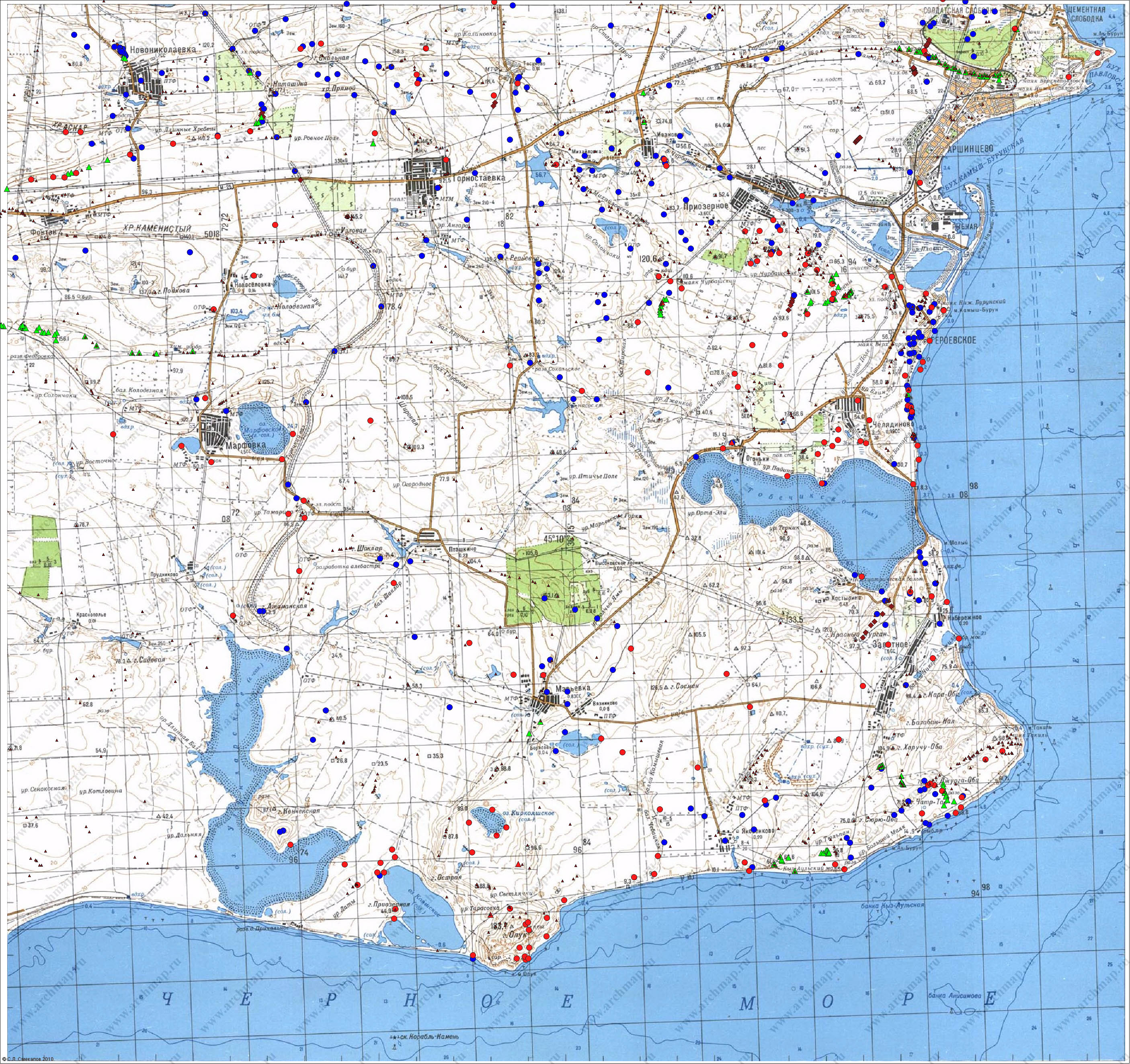

вот такая карта

Смысл есть) Нужна точная ориентация. А как сделать я не знаю, на самой карте координат вроде нет, поэтому как её точно привязать не могу понять!

Привязывайте по перекрёсткам.
Вот, это конечно не 500м, но точнее 100м её врятли есть смысл это привязывать.
World файл, проекция Меркатора - _97.jgw
20.101932122976944
0.0503719349054925
0.07593252389681358
-19.998972518040752
4006752.954088826
5674226.487670041

С помощью этого файла можно открыть в QGIS, как там работает привязка в ОЗИ я не знаю.

Привязка для ОЗИ.
_97.zip
