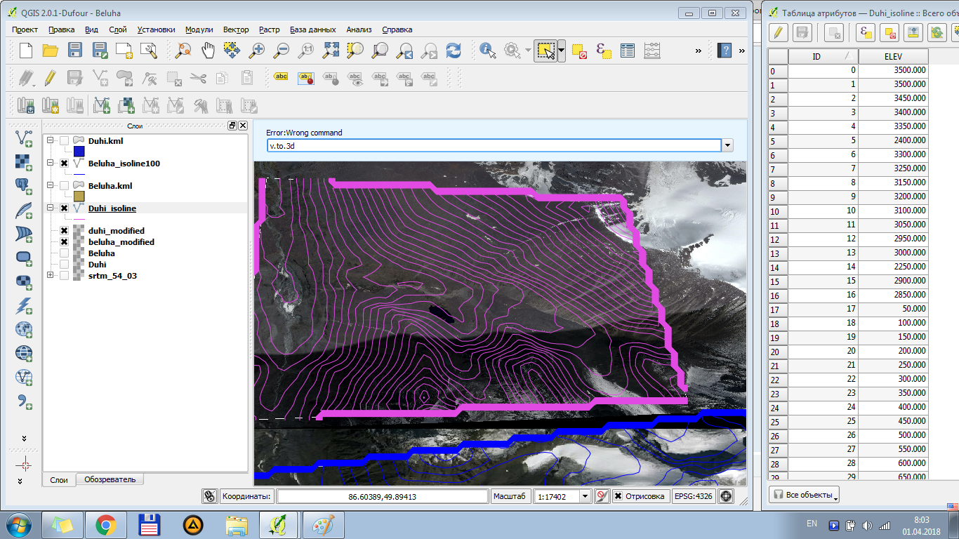

Господа, я впервые пользуюсь этими программами - в основном работаю в AutoCAD.
Я использую QGIS v2.0.1 и в нём я полный профан по всем параметрам крове вопроса систем координат.
У меня есть векторный слой с изолиниями. У него таблица атриббутов ID и ELEV (я так назвал).
lam писал(а): ↑
29 мар 2018, 14:04
Заводите поле "Elevation".
Переименование слоя "ELEV" в "Elevation" поможет добиться желаемого результата?))
Ariki писал(а): ↑
29 мар 2018, 14:18
Если в данных есть столбец с высотой, его можно превратить в координату z с помощью инструмента GRASS v.to.3d (в QGIS доступен через Processing Toolbox).
Команда "v.to.3d" ошибку выдаёт.
freeExec писал(а): ↑
29 мар 2018, 13:04
Так можно же их "поднять" на величину значения их высоты.
Предлагаешь "ручками" каждой полилинии в АутоКАДе задавать свойство "Уровень"?

что-то не сработало даже в последней версии QGIS. может при экспорте что-то прописать надо?
