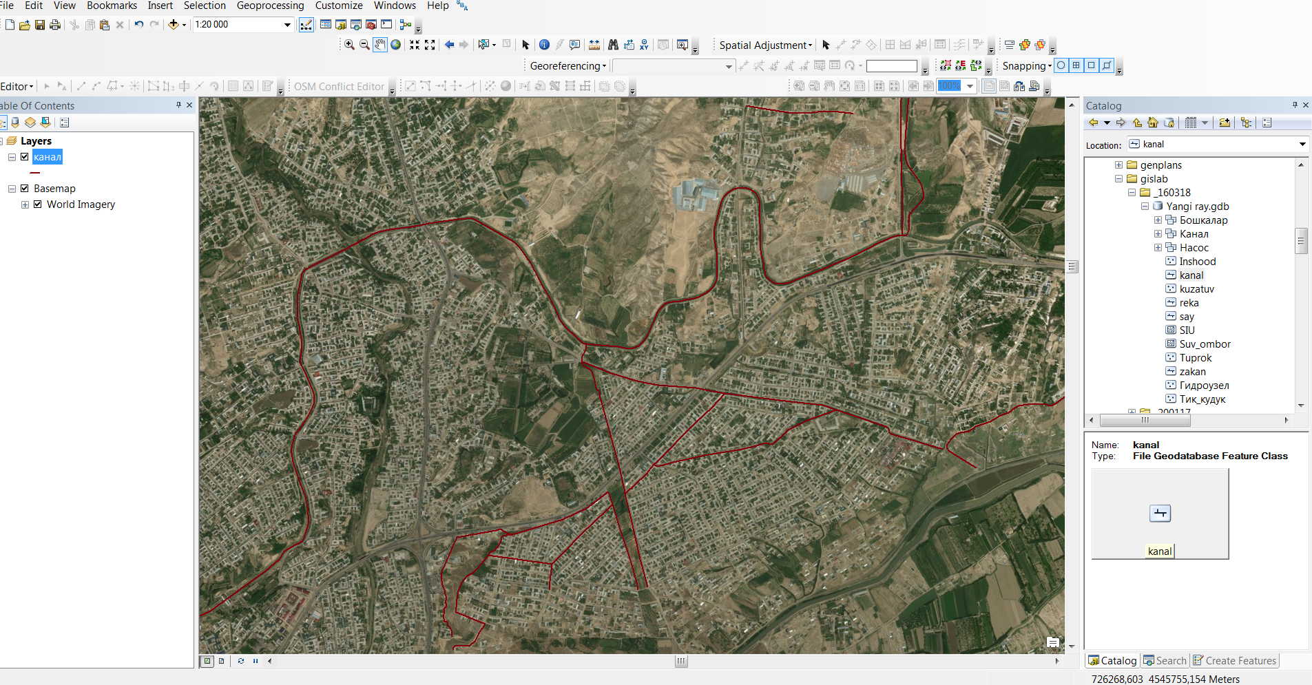

Проблема заключается в том что если задать в ArcCatalog СК, то изменений не наблюдается.
И так я задал в ArcCatalog СК объекту канал_ из каталога Канал. Добавляю в ArcGis получаю то что и до этого (Вектор убежал в неизвестном направлении). Ещё заметил, что слою которому были даны новые СК из ArcCatalog, получают бешеный размер. Масштаб, что бы просмотреть все объекты вектора 1:43 567 886 678 когда у другого слоя который я не трогал (Граница целого района) всего 1:312 686. Что теперь делать я не могу понять.

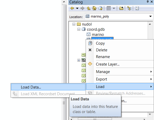

Сообщение Vadim » 27 мар 2018, 16:19
попробуйте создать новую бгд с аналогами всех слоёв ("пустышки"), но на латинице. Затем инструментом load (загрузить, см. рис
) из каталога добавить в эти пустышки соответствующие слои Вашей начальной бгд. Ну, а потом - define projection
