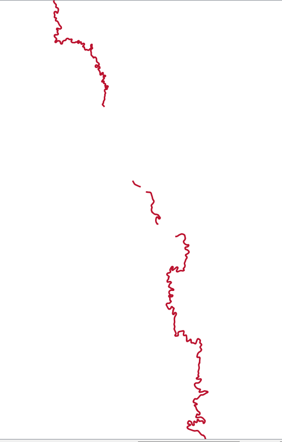

Проблема с osmfilter
При обрезке и фильтрации данных пропадает часть линий
1. С https://download.geofabrik.de/ скачан pbf файл Европы
2. С помощью osmconvert вырезан необходимый регион
osmconvert.exe %filein% --hash-memory=4000 --verbose=2 -B=reg.poly -o=%fileout%
3. С помощью osmfilter отфильтрованы границы
osmfilter.exe %filein% >%logfile% --hash-memory=4000 --verbose=2 --keep="boundary=administrative" -o=%fileout%
После импорта в QGIS отсутствует часть линий границ, которые находятся в середине выбранного региона и совершенно точно должны присутствовать.
В чем может быть проблема? Как проверить что эти данные есть в исходном PBF файле?

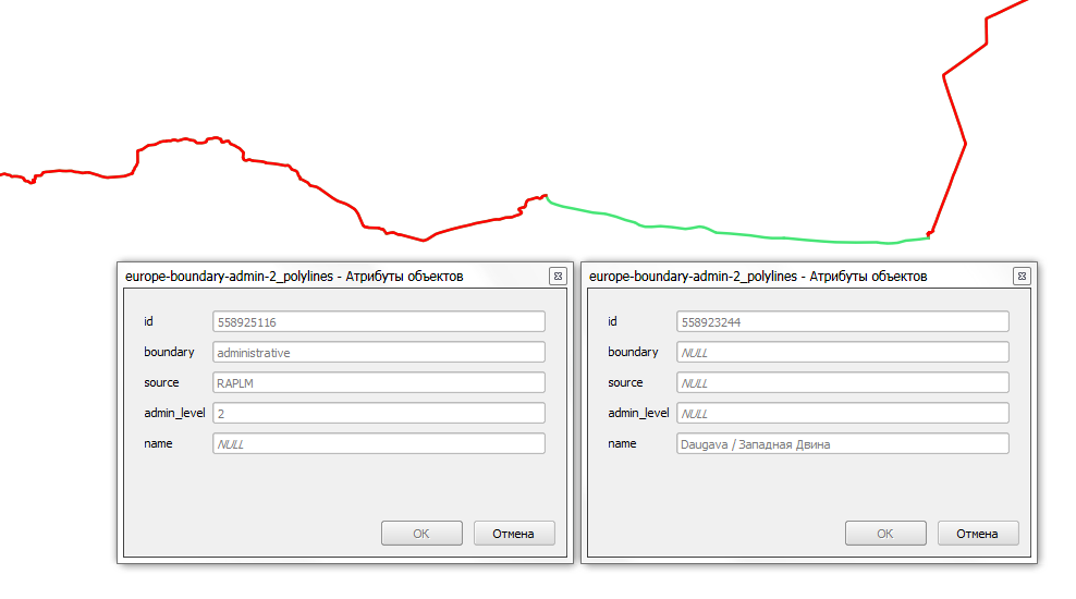

Все еще интереснее:
1. С https://download.geofabrik.de/ скачан OSM файл Европы
2. С помощью osmfilter отфильтрованы границы
osmfilter.exe %filein% --hash-memory=4000 --verbose=2 --keep="boundary=administrative and admin_level=2" -o=%fileout%
3. Импорт в QGIS
Все равно есть "дырки"! И самое непонятно, что линии как бы есть, но у них admin_level и boundary пустые!!!!
Отсюда возникает вопрос - а как они попали в выборку учитывая условия фильтра?!
Картинка прилагается

Re: Проблема с osmfilter
Потому что границы это relation(отношение). Эдакий мультиполигон - он имеет ссылки на линии из которых нужно собрать границу, и все теги именно на нём. А то что теги есть ещё на линии это старый костыль. На них не нужно операться.

- Сообщения: 1195
- Репутация: 205
- Откуда: Ульяновск
С нормальными данными всё работает, следовательно у вас данные кривые. Ещё раз вам советуют преобразовать их в xml и посмотреть все ли нужные объекты там есть.
