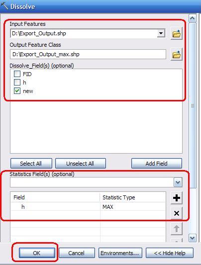

1. Создать новое числовое поле, например с названием "new", в таблице атрибутов слоя полигонов (Add Field...), автомат будут проставлены нули.
2. Пункт меню Geoprocessing->Dissolve, в диалоговом окне сделайте установки (см. вложение).
new - новое числовое поле, которое Вы создали.
h - поле значений высот.
Удачи в трудоустройстве. :)
