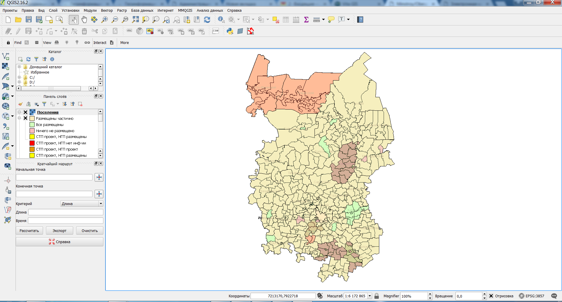

Re: Актуальные граниы муниципальных районов
QGIS сервис хорошо открывает:
