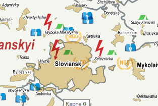

Добрый день, есть полигона (населенные пункты), которые состоят из нескольких частей.
Населенных пунктов очень много и их нужно отметить необходимыми значками.
Я подвязал связи по КОАТУУ и отмечаю.
Но есть ПРОБЛЕМА, если город из двух и более частей, центроид появляется на каждой из них, а мне необходимо чтобы появлялся только один раз на населенном пункте.
Кто знает как решить проблему?

Это отдельные части, но в таблице данных они относятся к одному пункту. Прилагаю фото.
"Зеленая палатка" и надпись "NGO" должны находиться на "Sloviansk", но справа находится небольшой кусочек этого города и эти надписи дублируются.
Не хотелось бы около 1100 пунктов отмечать по координатам) имея на руках данные...

Сообщение gamm » 01 мар 2018, 17:19
pikalov_serg писал(а):
01 мар 2018, 16:42
Это отдельные части
это неправильно, сделайте составной объект из нескольких полигонов. Будет один центроид.

Сообщение pikalov_serg » 01 мар 2018, 23:02
Это не вариант. Населенных пунктов очень много с такими ситуациями. И увидеть в принципе это можно только визуально...

Сообщение freeExec » 01 мар 2018, 23:10
Воспользуйтесь "Объединить по атрибуту" или как-то так.

Сообщение pikalov_serg » 06 мар 2018, 13:26
trir писал(а):
02 мар 2018, 06:55
trir » 02 мар 2018, 05:55
viewtopic.php?f=27&t=23642
Добрый день, спасибо именно этот способ подошел!

Сообщение pikalov_serg » 06 мар 2018, 13:28
freeExec писал(а):
01 мар 2018, 23:10
Это не подходит в данном случае, так как они и так объеденные по атрибуту.
Большое спасибо! Выше я отписался, какой способ подошел.
