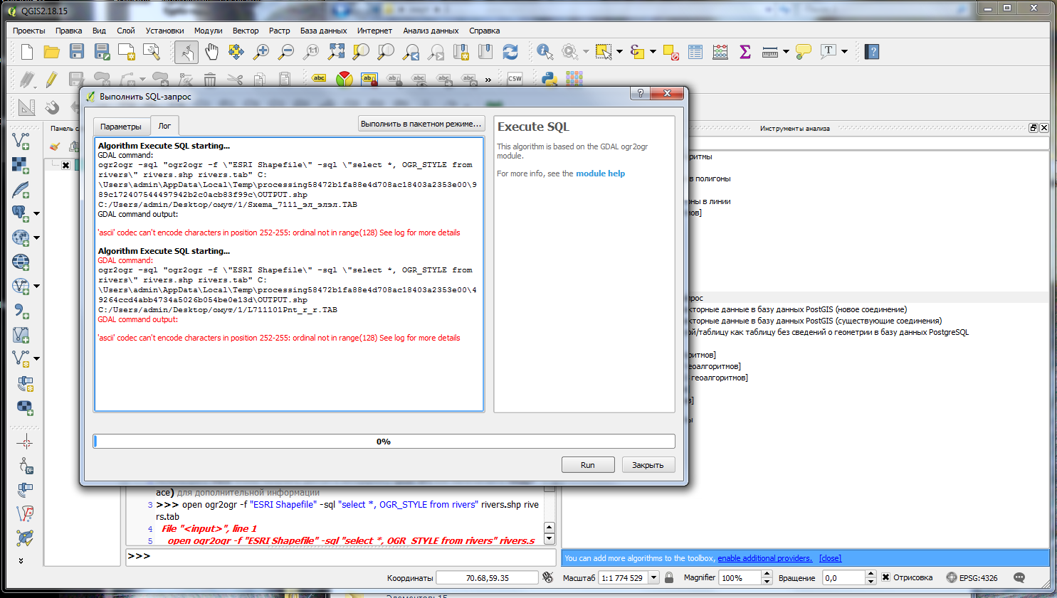

Сообщение wwwisaev » 01 мар 2018, 11:25
Вот такую ошибку выдает при выполнении команды
Сообщения: 1195
Репутация: 205
Откуда: Ульяновск
Re: Конвертация векторного слоя из MapInfo в Qgis с сохранением раскраски полигонов
Сообщение freeExec » 01 мар 2018, 11:27
У вас кириллица в пути к файлам.
Нажмите "Пуск" - "Выполнить"
Введите в командную строку "C:\Program Files\QGIS 2.16\OSGeo4W.bat" (Ваш путь может отличаться, проверьте)
в появившейся консоли перейдите в папку, где лежит Ваш шейп/таб: (cd \ - корневой каталог cd directory - перейти в папку directory), и оттуда запускайте скрипт.

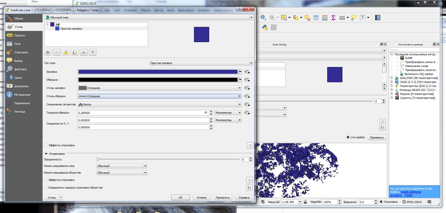

Сообщение wwwisaev » 01 мар 2018, 12:17
Стиль остался такой же как и был
