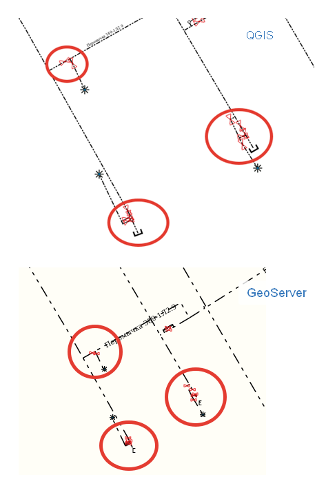

Добрый день! Уважаемые форумчане! Я опубликовала данные через QGIS2.18.16 на GeoServer 12.1. Данные хранятся на PostgreSQL 9.5. С созданием стилей и подписями объектов проблем не возникло, но не получается с углом поворотов объектов. У меня в данных слоя есть поле «Rotate», на которое я ссылаюсь. Как видите, ниже на картинке в QGIS разворот применяется (рис.), а при публикаций в GeoServer не применяет правила описанные в SLD файле. Подскажите, пожалуйста, как решить проблему с углом поворота знака на GeoServerе? прикладываю так же SLD файл.

Нужен именно GeoServer? Можно взять NextGIS Web и использовать нативный QGIS рендерер, тогда таких проблем не будет. Для простоты есть NextGIS Connect.

Сообщение Vadim » 27 фев 2018, 17:08
# Часть кода, отвечающая за поворот значка:
<Rotation>
<ogc:PropertyName>rotationAn</ogc:PropertyName>
</Rotation>
# где "rotationAn" - поле атрибутивной таблицы со значением угла поворота
Требования не позволяют использовать NextGIS Web, но спасибо за ответ.

Часть кода которую Вы выслали
Vadim писал(а):
27 фев 2018, 17:08
<Rotation>
</Rotation>
Спасибо. помогло решить проблему угла поворота. Для решения необходимо файл состоящий из нескольких простых маркеров из него сделать SVG файл, потом применить Ваше правило.
