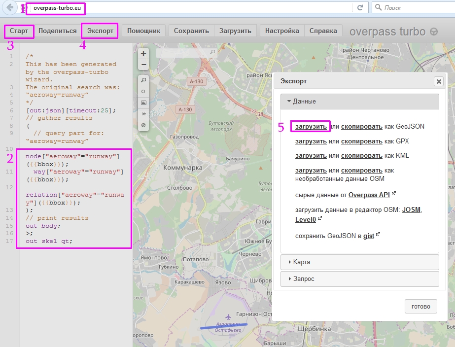

Идите на http://overpass-turbo.eu/, вбейте там:
node["aeroway"="aerodrome"]({{bbox}});
way["aeroway"="aerodrome"]({{bbox}});
relation["aeroway"="aerodrome"]({{bbox}});
И сделайте потом экспорт в geojson.

https://forum.openstreetmap.org/
aeroway=runway
Буфер обмена01.jpg (349.54 КБ) 7136 просмотров

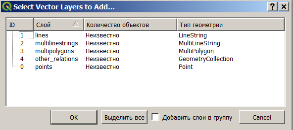

Ну или просто откройте файл .osm в QGIS, а потом выборками разделяйте на нужные части.
С этим есть проблемы, как ему подсунуть для GDAL настройки преобразования osmconf.ini ?

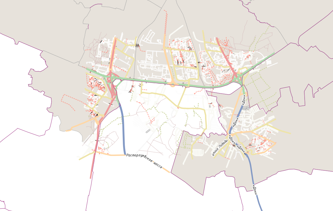

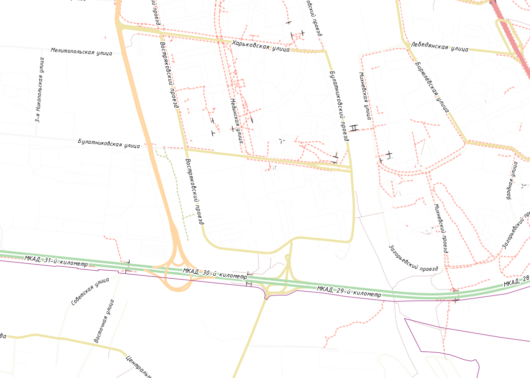

Начал составлять запрос. Первое что заработало:
osmfilter automir-frag.osm --keep="highway=motorway =motorway_link =trunk =trunk_link =primary =primary_link =secondary =secondary_link =tertiary =tertiary_link =residential =unclassified =road =living_street =service =track =pedestrian =footway =path =steps =bridleway =construction =cycleway =proposed =raceway" >highway-line.osm
Данные взял от сюда:
http://data.nextgis.com/osmshp/layer/highway-line
Сохранил стиль оформления, со своими изменениями в части шрифтов и только, на основе файлов проектов Qgis, выгрузок http://gis-lab.info/qa/osmshp.html. Выглядит для начала довольно неплохо:
Хотелось бы отсечь лишние типы данных в синтаксисе команды osmfilter:

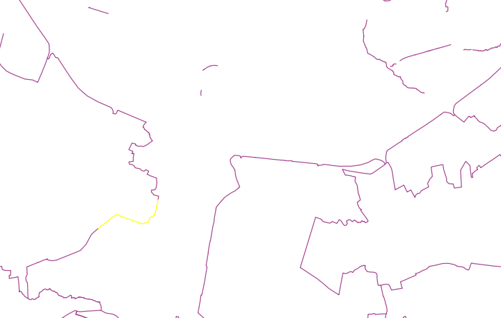

Но теперь затык с выгрузкой слоя boundary-polygon. Как я понял, это административные границы, то есть замкнутые полигоны:
А это значит что если делать крупный фрагмент, полигоны скорее всего преобразуются в линии и их нельзя будет корректно отобразить на карте. Объединить линии в полигоны то же пока не получилось.
Хотелось бы настроить выгрузки автоматически.
gadkiy_uut
Сообщения: 139
Re: QGIS+OSM Не отображаются взлетно-посадочные полосы аэропортов
Сообщение gadkiy_uut » 29 мар 2018, 13:43
gadkiy_uut писал(а):
29 мар 2018, 13:36
Вот такая чехарда получается:

Вставляйте мультиполигоны, а не линии.
