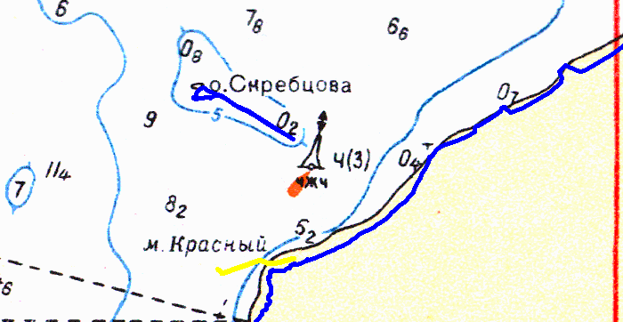

Это результат привязки
Выше представлены мои эксперименты в программе GlobalMapper. Синим показана береговая черта с GoogleEarth, а желтым мой трек, который я записал по морю.

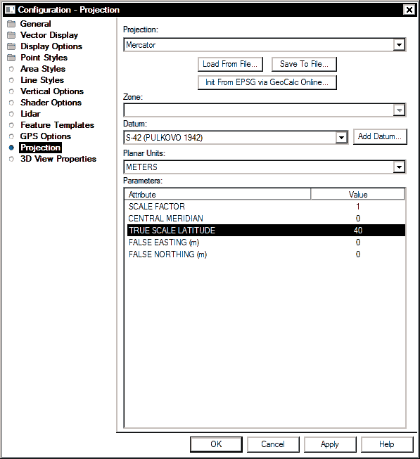

Сообщение Игорь Белов » 20 фев 2018, 11:15
Проекция Меркатора на датуме Пулково 1942, параллель истинного масштаба 40°.

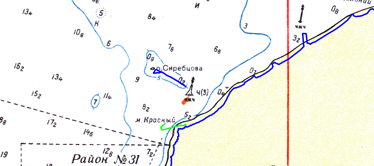

Сообщение womak » 21 фев 2018, 09:52
Спасибо, Игорь Белов, за ответ.
Если я правильно понял, нужно было зайти в настройки проекции, выбрать датум S-42 (Pulkovo 1942) и заменить метод Position Vector transformation на Coordinate Frame Rotation

Новый вариант карты
Карта II.png (44.42 КБ) 3070 просмотров
После выполненных действий карта привязалась лучше, но смещение все еще остается.

Сообщение trir » 21 фев 2018, 09:58
это 1:100000 - лучше не будет
