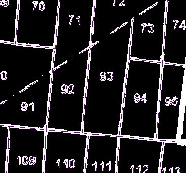

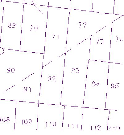

Tanavic
- Сообщения: 4
- Зарегистрирован: 06 фев 2018, 11:49
Re: Значения точек из растра в вектор
trir,
- это то, что в векторе, но мне нужны не такие цифры, а в атрибутивной таблице точек, чтобы не ручками значения вписывать, а автоматически считать, распознать
- gislab2.JPG (30.99 КБ) 8890 просмотров
- это сам растр со значениями
- gislab.JPG (35.07 КБ) 8890 просмотров

Невинный вопросик с заковыкой. Совсем не видно, что "нарисованы точки с определенными значениями". Виден чертеж с пронумерованными полигональными участками. На второй картинке - подготовленный в Easy Trace растр, на первой - предварительный результат векторизации. Есть ли в ET опция распознавания цифирей и букавков, - не помню. Вряд-ли ГИС-редакторы такими делами занимаются. Если без координатной привязки, то распознать текстовые метки проще всего в Fine Reader. Хотя, может быть, на выходе FR удастся получить композит растра и текстовых меток и закинуть его в dxf или что-то подобное
