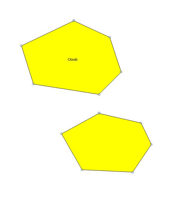

Возможно тема не нова, но так и не смог решить задачу.
При объединении двух полигонов в одном слое, подписывается только один (см. изображение).
Как сделать, чтобы подписывались оба полигона?

Здравствуйте.
Свойства слоя - Labels - Rendering - в подразделе feature options галочка "Label every part of multi-part features"

Эдуард Казаков, просто огромнейшее спасибо, получилось!
