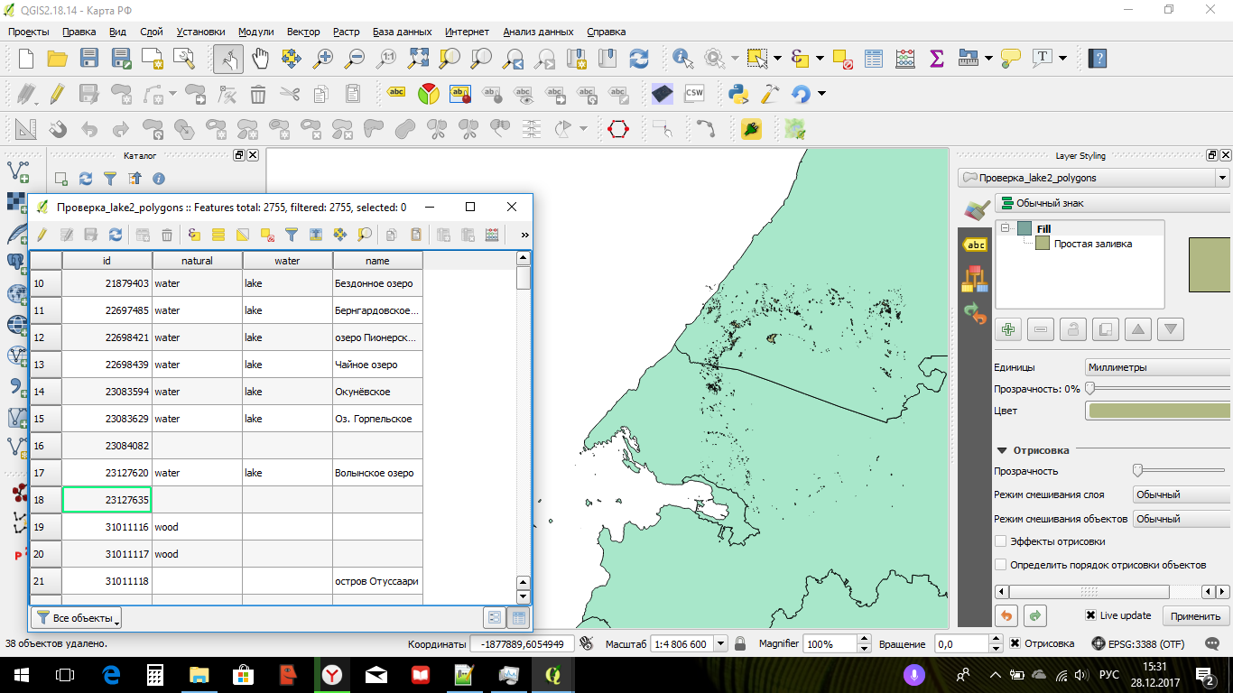

pavel_surkov
Сообщения: 4
Зарегистрирован: 06 сен 2016, 11:35
Re: Вырезка озёр из дампа OSM программой osmfilter
Сообщение pavel_surkov » 28 дек 2017, 15:37
geouser писал(а):
27 дек 2017, 09:58
Здесь всё же не хватает оператора "and"?
Пробовал, работает лучше, быстрее, но все равно не так как надо.
Вот, что получается после фильтрации:
А Ладожского озера все равно нет.
Скачал эту область с market.trimbledata.com в формате SHP.
В слое natural_polygon_polygon оно есть, помечено тэгом natural=water water=lake.
