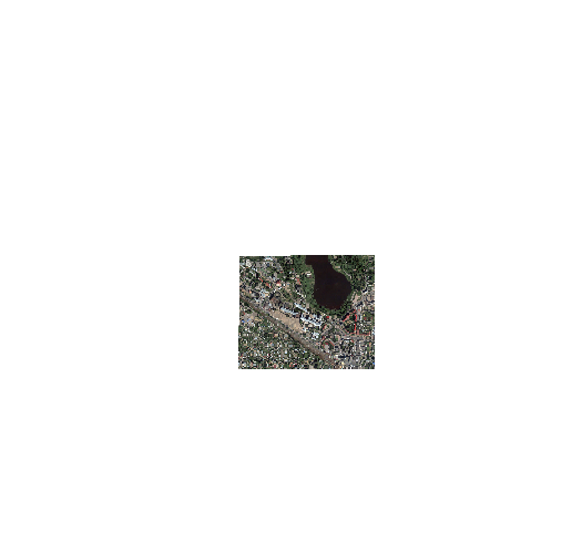

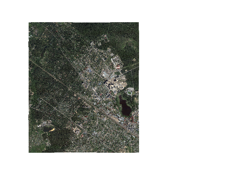

- До обрезки
- Снимок.PNG (436.56 КБ) 4653 просмотра
- Размеры 2 файлов
- 3.PNG (3.76 КБ) 4653 просмотра
- после обрезки
- 2.PNG (37.68 КБ) 4653 просмотра

У QGIS в меню "Растр - извлечение - обрезка" есть две опции: обрезать по экстенту, указанному на карте, и обрезать по векторному слою-маске. Парадоксально, но в первом случае QGIS "физически" обрезает растр, изменяя его размер, а во втором просто записывает NODATA во все ячейки растра, не попадающие под маску. Следовательно, размер растра сам по себе не меняется. Выяснено эмпирически

Потому что нужно просто нажать на галочку "Crop the extent of the target dataset to the extent of the cutline" (или вручную добавить в команду gdal параметр -crop_to_cutline)а во втором просто записывает NODATA во все ячейки растра, не попадающие под маску.
