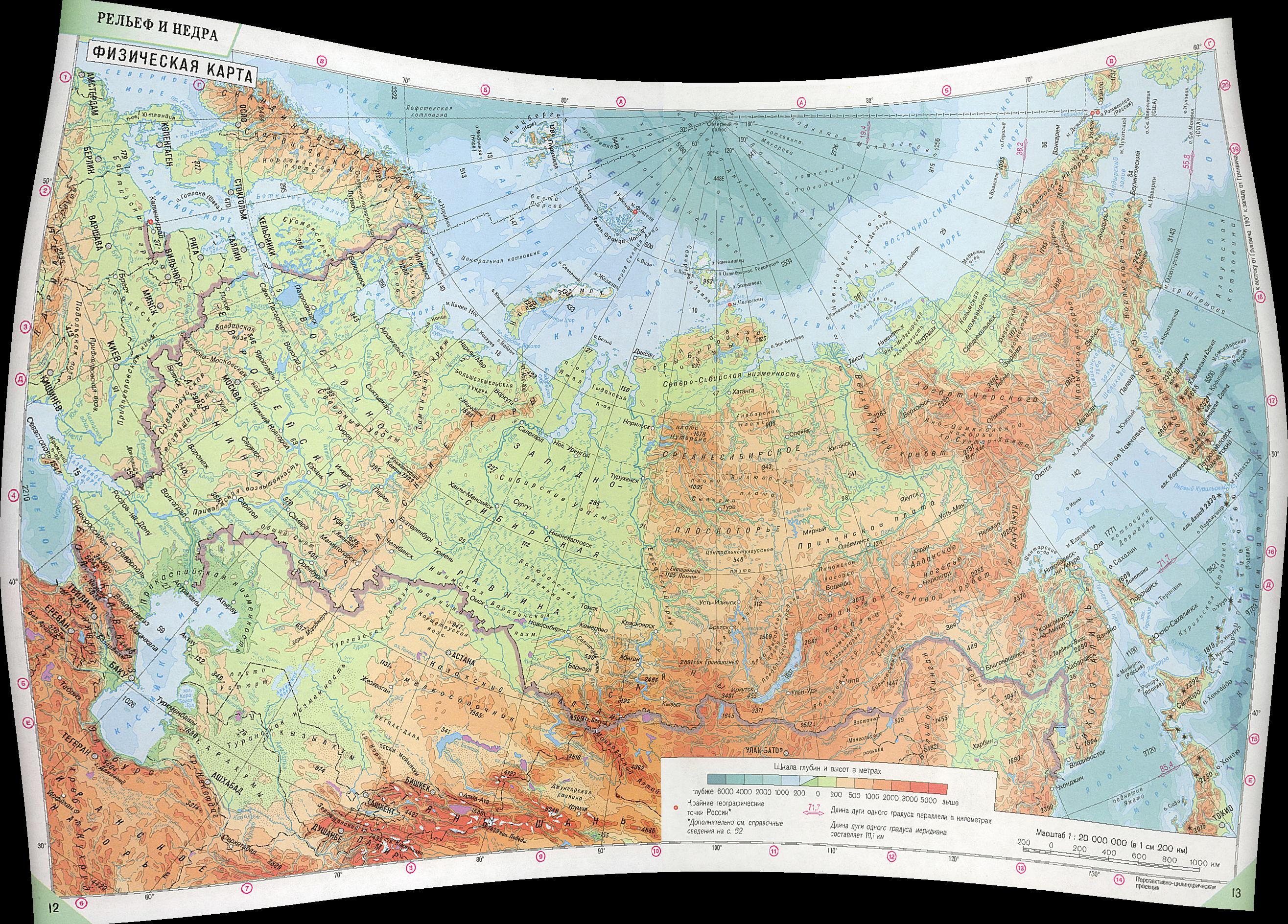

Никто не знает где можно взять физическую карту России типа этой
http://www.raster-maps.com/images/maps/ ... ssia_1.jpg
но привязанную?

А что мешает привязать самому в любой(ГИС) программе? Сетка есть, проекция указана.

Плохая идея в данном случае: проекция экзотическая, нет её в любой ГИС.

Действительно нет.
http://geocnt.geonet.ru/proj_rus
"Косая перспективно-цилиндрическая проекция Соловьева (15) Разработана специально для школьных карт".

Но можно подобрать близкую по смыслу. На ней же не скважины проектировать.

В таком случае нужно говорить о трансформировании. И результат будет не очень. Я говорю не об изменении формы из-за перепроецирования, а об искажениях по краям:

Да вот у меня тоже не очень получилось.
а самом деле мне нужна не обязательно эта, школьная, а просто физическая карта России

Да, у меня тоже не вышло. Ни в Arce, ни в GM. Параметров проекции Соловьева еще толком не искал.
