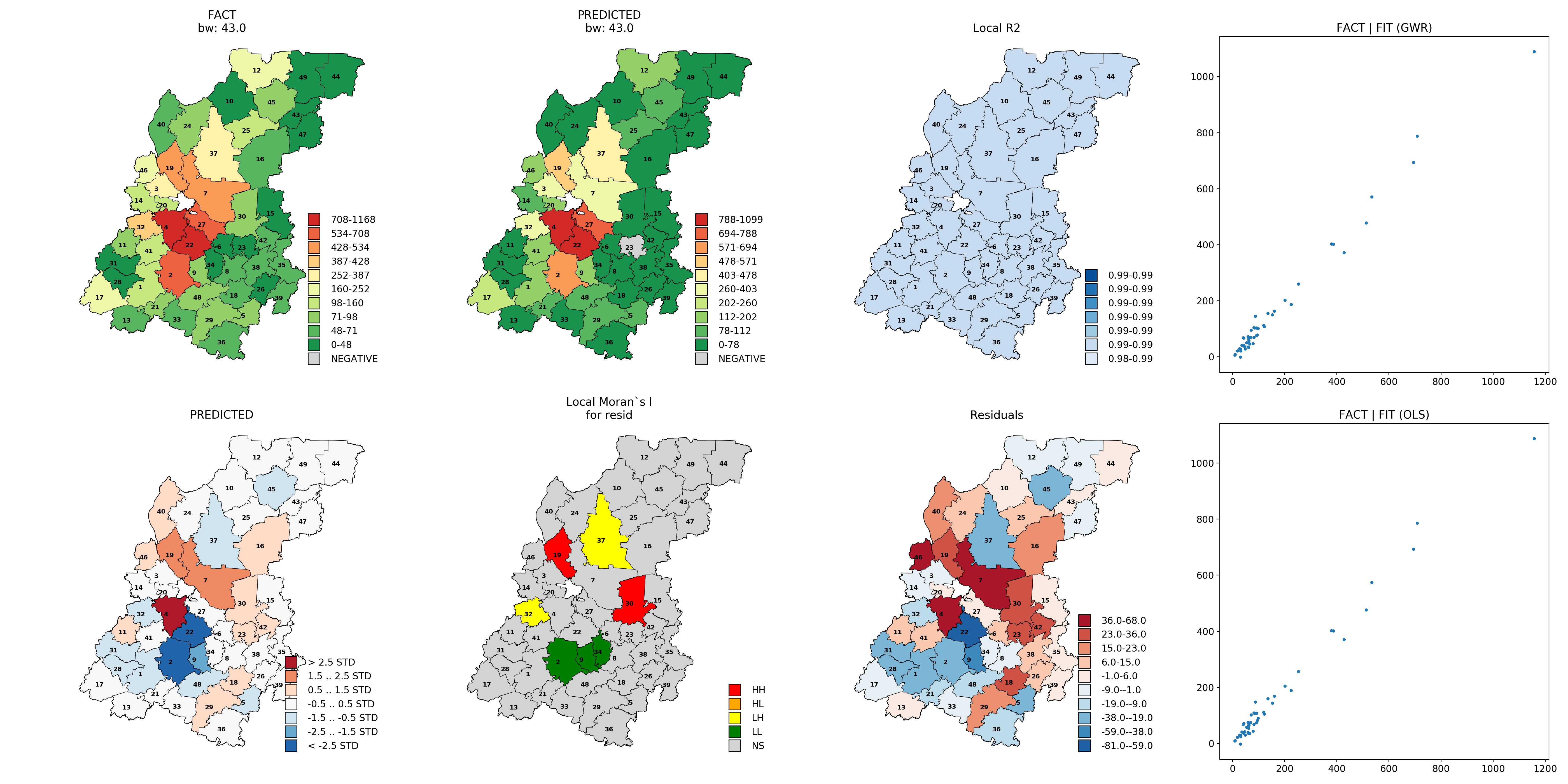

По результатам просится GWR, которая теоретически нам позволит оценить:
1. То самое влияние
2. Дать прогноз на следующий год.
И с ней начались проблемы.
Я понимаю, почему такой бешенный R2 (практически во всех районах наблюдается ежедгодный рост числа укусов, в итоге модель получается переобученная)
И далле у меня тупик ;(

Сообщение jerry-maori » 12 дек 2017, 17:30
