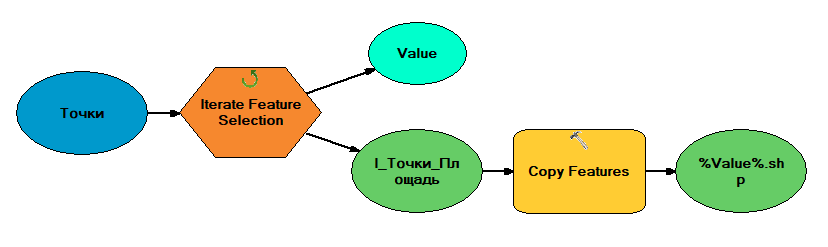

Сообщение giser » 10 дек 2017, 19:50
Как я понимаю, поле "Площадь" когда-то уже было заполнено. Теперь на основе него нужно разделить шейп. Предлагаю собрать простую модель в ModelBuilder, состоящую из итератора выборки (указать поле группировки "Площадь") и инструмента "Копировать объекты" (в имя выходного файла включаем переменную (%Value%.shp), отвечающую за уникальность названия выходного шейпа).
