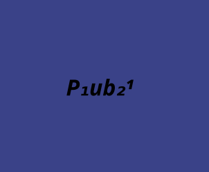

Можно вбить в атрибуты прямо в юникоде с верхними и нижними индексами: P₁ub₂¹
В QGIS будет примерно так.
