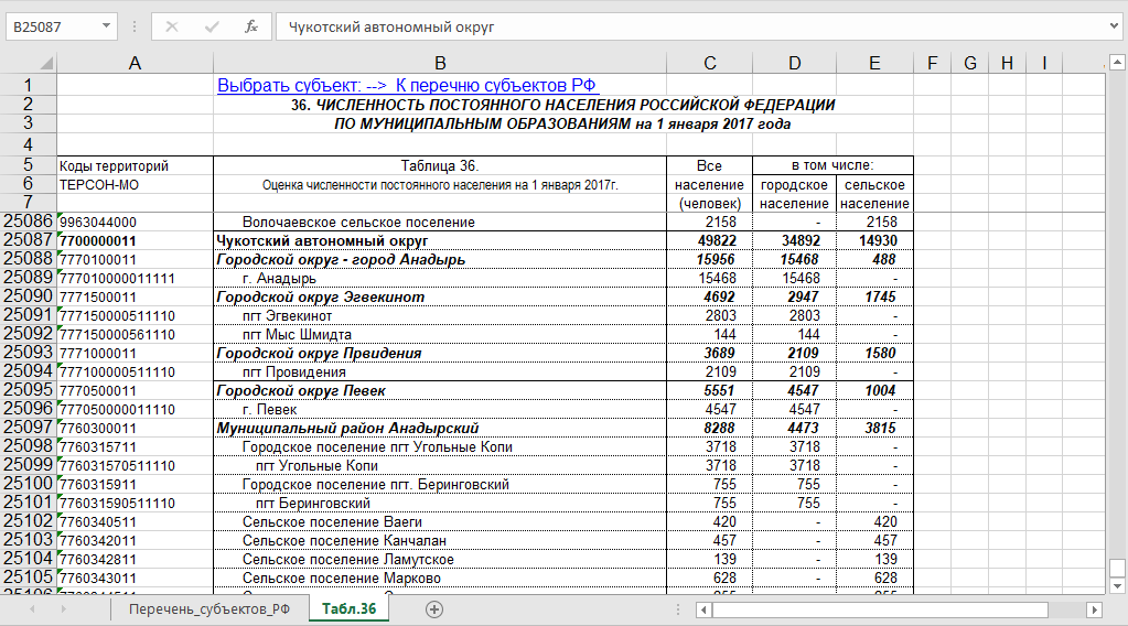

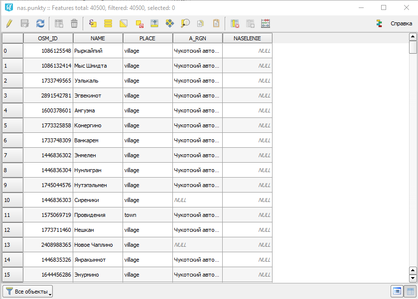

Есть два файла: shp-файл с населенными пунктами (в виде точек) и файл exel с данными о численности муниципальных образований России на 2017 год. Как эти данные сопоставить и данные о численности населения скопировать в shp-файл? Использую QGIS. Файлы можно скачать по ссылке.

А так -- разбираться xls, формировать список из 3-х стобцов "код", "имя", "численнсоть"
И потом делать join уже в QGIS по полю "имя"
