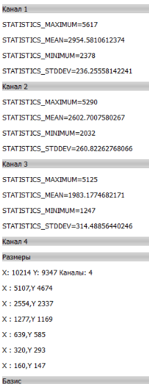

Есть снимки PlanetScope, в каждом снимке 4 канала, каким образом вычислить NDVI в qGIS если я не знаю какой из этих каналов RED, NIR и тд.?

Это метаданные в qGIS, в том файле, что разом со снимком нет данных длин волн

как вы пришли к столь фееричному заключению (даже после того, как вам все написали)? Или вам что амплитуда DN, что длины волны - все едино?

Если продукт Analytic и каналов 4, то RED 3 канал, NIR 4 канал
На сайте есть "инструкция" прямо пошаговая :mrgreen:
Раз данные уже есть, то Вам установка того, что нужно и нас шаг номер 2. https://www.planet.com/docs/guides/quickstart-ndvi/
