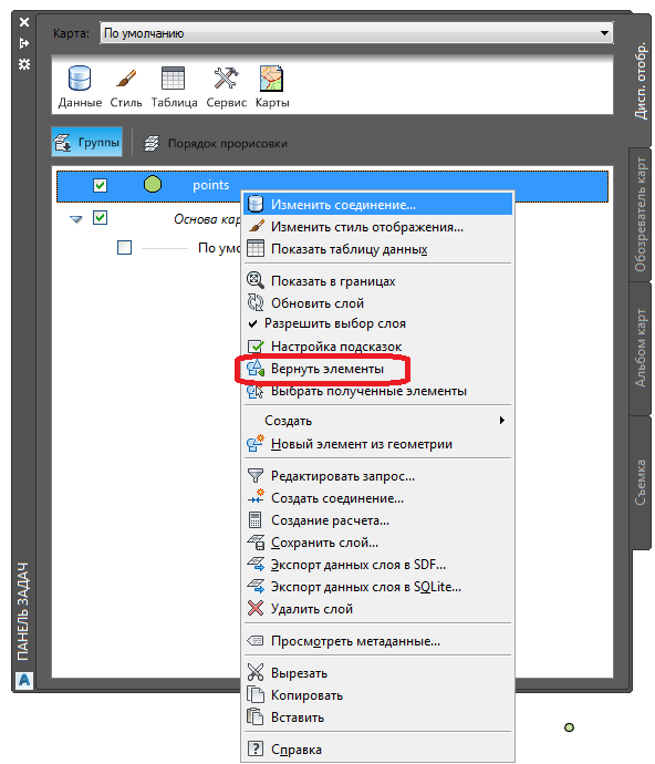

Re: Сохранить изменения в postgres
- "Вернуть элементы"

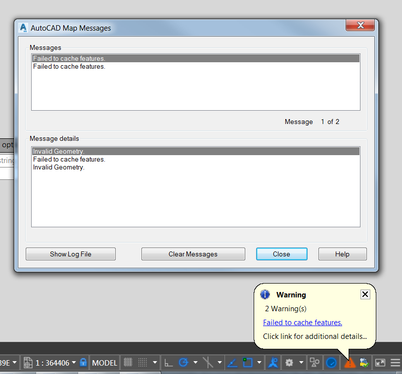

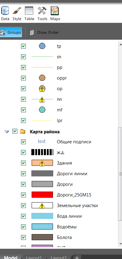

Что обозначает жёлтый треугольник с восклицательным знаком?
- Безымянный2.png (59.92 КБ) 25314 просмотров
- Безымянный.png (27.88 КБ) 25314 просмотров
геометрия ему не нравится
для редактирования нужна таблица (не представление!)
и нужно смотреть с какой конкретно версией PostGIS будет работать эта версия Map 3D
