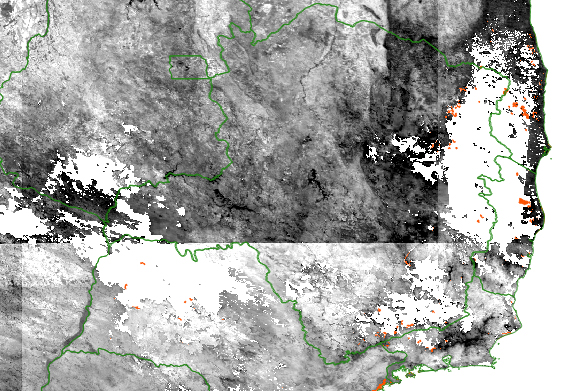

Скачиваю продукты MODIS на территорию за определенную дату. И внутри продукта есть большие прогалы NoData (несмотря на то, что продукты 8-16 дневные композиты, почему-то они есть). Если скачать на ту же территорию продукт с датой на неделю позже – то прогалы частично им покрываются.
Мой вопрос. Есть ли такая операция (В QGIS или еще где-то), которая позволяет сделать из серии выбранных продуктов один растр так, чтобы все пустоты NoData заполнились? То есть там, где в одном пустота из Nodata он берет пикселы из другого продукта. А где есть значения, то оставляет их без изменения.

Моя задача - заполнить прогалы NoData из разных снимков или продуктов. По сути, как кажется, эта операция (выборка лучших значений) уже должна быть проделана в композите. Но вот почему-то огромные прогалы.
Можно вручную, наверное, 1м шагом сделать маску на всю NoData 1-го снимка, присвоив ей значение "1". Затем эту маску умножить на 2-й снимок, в котором визуально будут закрыты большие прогалы. Прибавить полученное к 1-му. Опять выудить оставшиеся NoData - умножить на 3й снимкок. И так далее..
Может быть, есть что-то автоматическое для такой процедуры?

Первый растр: A (NoData==0)
Второй растр (продукт с датой на неделю позже): B
В растровом калькуляторе QGIS:
("A@1"=0) * "B@1" + ("A@1"!=0) * "A@1"
