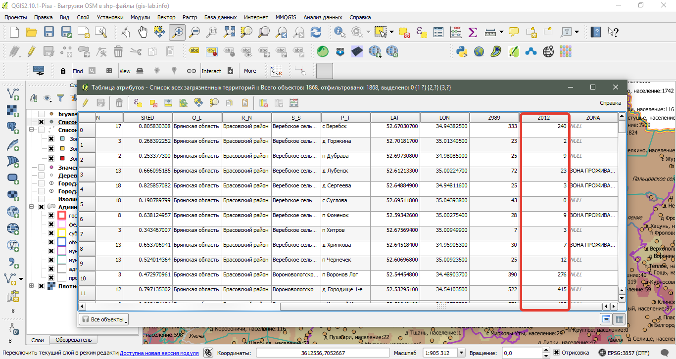

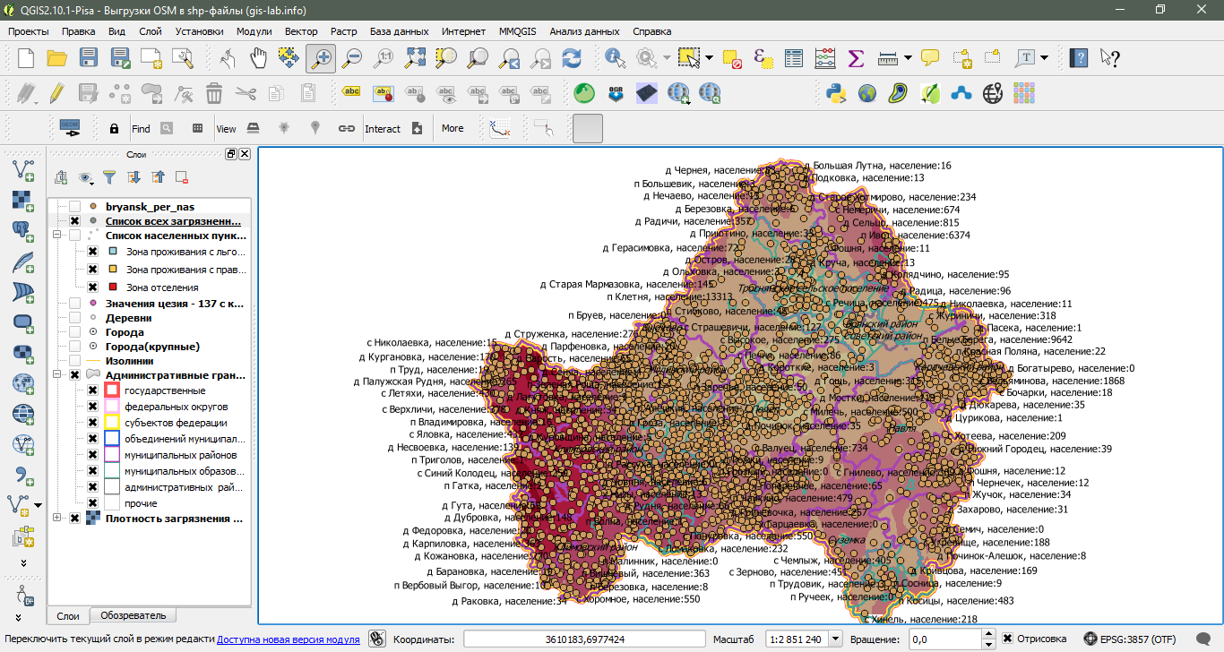

Здравствуйте.
В таблице есть поле с численностью населения, есть поле с названиями населенных пунктов. Вопрос такой, как отобразить подписи в зависимости с численностью, то есть при увеличении масштаба карты отображать подписи населенных пунктов с меньшей численностью и наоборот?

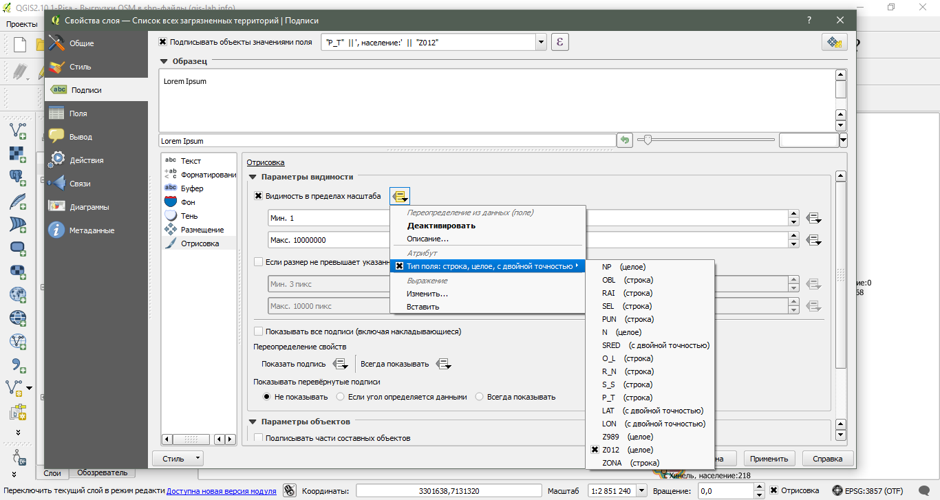

Re: Отображение подписи
Не могли бы вы сказать, правильно ли я вас понял или нужно прописать условие?
- Параметры подписи
- 2017-11-01_15-03-31.png (92.76 КБ) 5674 просмотра
- Как выглядит карта с подписями на данный момент
- 2017-11-01_15-01-32.png (418.15 КБ) 5674 просмотра
- Таблица атрибутов с полем численности населения
- 2017-11-01_14-57-56.png (194.3 КБ) 5674 просмотра
- Сообщения: 1195
- Репутация: 205
- Откуда: Ульяновск
Почти, вам нужен не атрибут, а Выражение - жмите там Изменить.
Только вы пытаетесь изменить значение "Видим/не видим", а вам надо само значение масштаба вычислять в зависимости от численности.

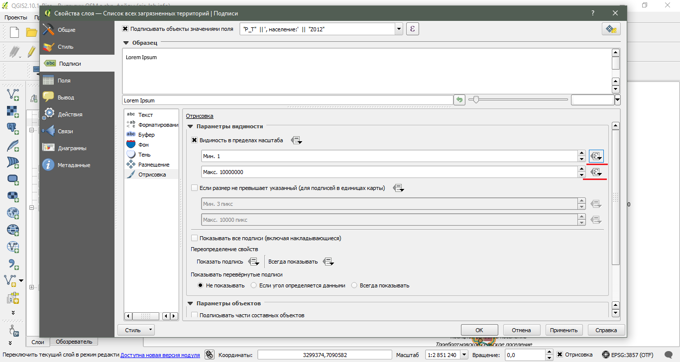

Значит напротив значений мин и макс выбрал Изменить.
Только какое условие писать в выражении чтобы получилось значение масштаба в зависимости от численности?
Думал так min( "Z012" ) - для минимума и max( "Z012" ) - для максимума, но это не так. Может есть определенная команда для масштаба?
- Безымянный.png (92.66 КБ) 5658 просмотров
- Сообщения: 1195
- Репутация: 205
- Откуда: Ульяновск
Нет это вы туфту написали.
У вас должно быть или что-то типа Z012 * 12345567 или более сложная формула.
Либо пишите блоками
CASE
WHEN Z012 < 1000 THEN 10000
WHEN Z012 < 5000 THEN 50000
ELSE 5000000
END
