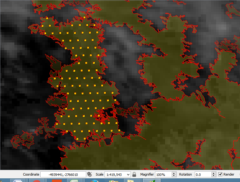

Если кто-то выскажет свои идеи по методике задачи – сейчас это важно! Вот на скрине – кусок карты с фрагментами наложенными на продукт MODIS (surface temperature). Фрагменты показаны полупрозрачной желтой заливкой. Видно, что внутри много пикселей продукта. Моя задача минимум – просто получить среднее значение параметра по каждому фрагменту. Для чего я решила пойти по методу грида – имитация забора проб по сетке. На скане показаны точки, построенные по формуле 10% от корня площади. Но если бы удалось перенести целиком значения растра во фрагмент, то это дало бы возможность провести более сложную статистику - что также нужно для других целей. Пока кроме идеи вырезать растр контуром объекта... может быть, это и идея, но скорее годится для case study, т.е. единичных фрагментов.

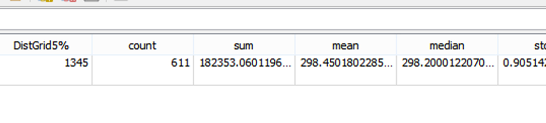

Вот, нашла Zonal Statistics Plugin, по описанию – то, что надо (он вроде и реализует задачу анализа подстилающего растра при помощи полигона).
https://docs.qgis.org/2.2/en/docs/user_ ... statistics
Круто.... не помню в аркгис такого в зональной статистике (у меня уже были подобные задачи, как-то я их иначе решала)
Но сам плагин почему-то не видится в установках (нет активизации кнопки instull при его выборе) . Вместо этого указано:
Installed version: Version 0.1 (in C:/Program Files/QGIS2~1.18/apps/qgis/plugins/zonalstatisticsplugin.dll)
Нашла файл zonalstatisticsplugin.dll в установочном пакете QGIS 2.18
Как его поставить чтобы попробовать плагин?
Он же стоит. ))
Попробую его посмотреть.
П.С. Обсуждение ушло от первоначального вопроса, просто мне подсказали другое решение. Но вопрос с возможностями циклических операций - все еще остается. Хотя бы наводку, есть ли такие возможности в QGIS.

alexandr cherepanov писал(а): ↑26 окт 2017, 10:33Не проще на полных фрагментах зональную статистику посчитать?
Да, здорово! Для этой задачи – лучшее решение.
А КАК он это сделал? Мне хорошо бы понять его принцип работы... Когда по точкам - я сама вижу пробы и их частоту.. А он как считает?
